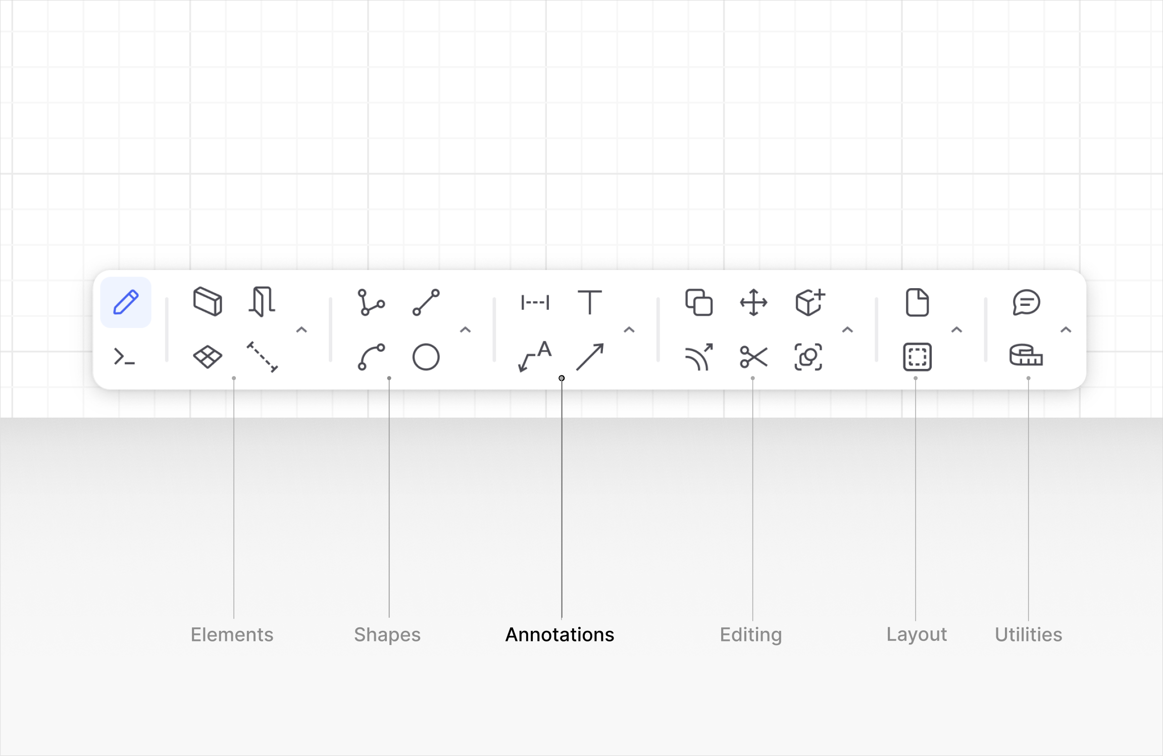

Les **commandes de création d'annotations** (côtes, leader ou ligne de repères, texte, etc.) peuvent être trouvés dans la **barre d'outils inférieure dans la section Annotations,** ou peuvent être activées via les [**raccourcis**](https://docs.rayon.design/french/documentation/rayons-basics/shortcuts.md) ou la ligne de commande.

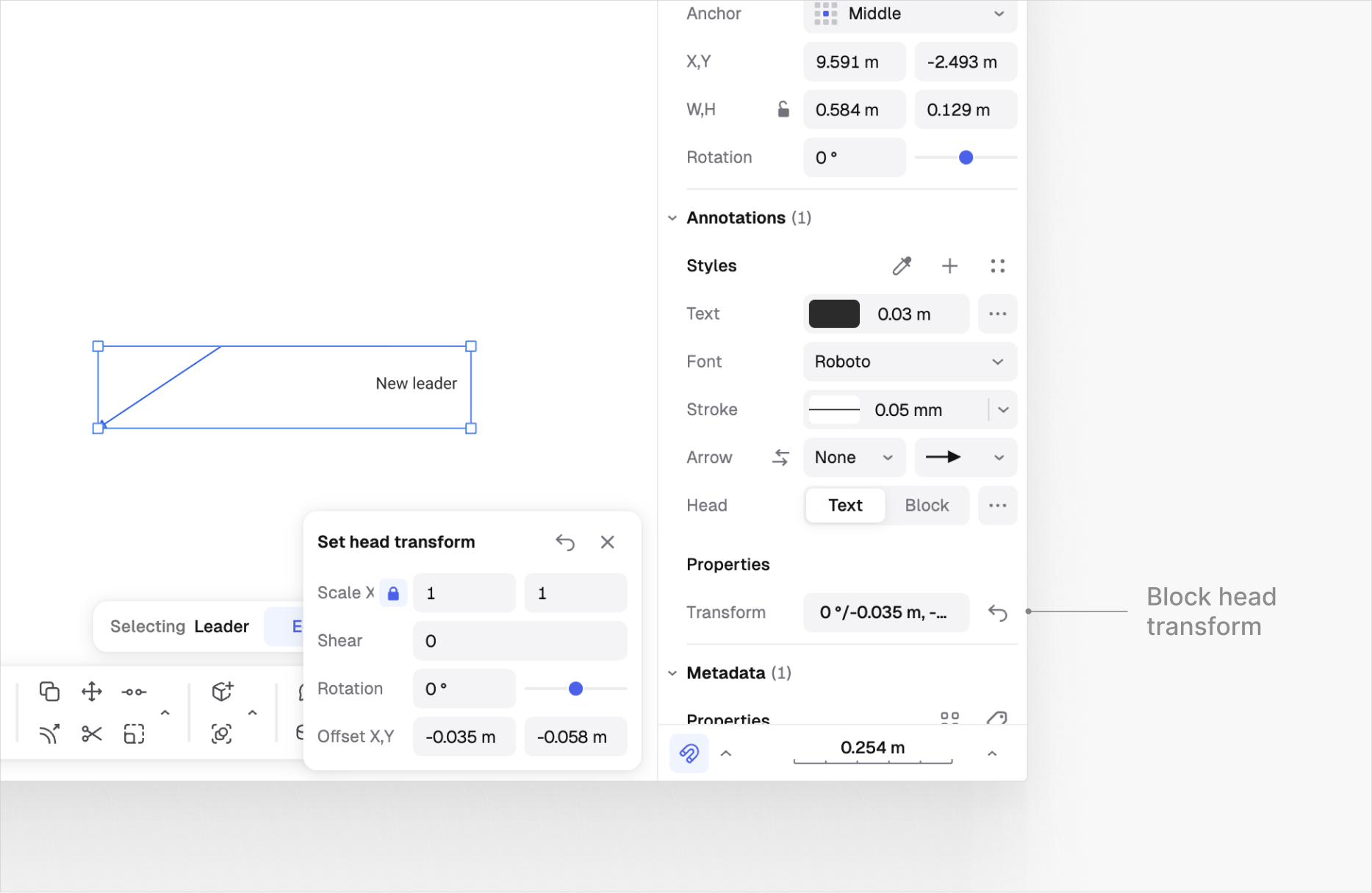

En outre, il est possible de déplacer manuellement la tête d'une annotation afin de lui donner une position spécifique. Toute édition manuelle sera sauvegardée dans la propriété de transformation de la tête (**`Cisaillement`**, **`Rotation`**, **`Translation`**, **`Echelle`**), qui peut être réinitialisée à tout moment.

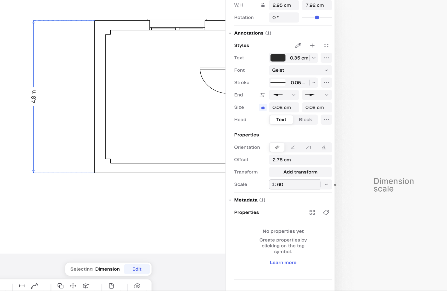

### **Échelle des côtes**
Notez que les côtes peuvent **être fixées à une échelle spécifique**. Cette fonction est particulièrement utile pour ajouter des dimensions dans le canevas papier. Ainsi, si une vue a une échelle de 1:20, les dimensions superposées peuvent être adaptées à l'échelle de la vue. Les propriétés de l'échelle se trouvent dans les propriétés de la côte. La longueur de la côte affichée sera le produit de la longueur réelle multipliée par l'échelle de la côte.
