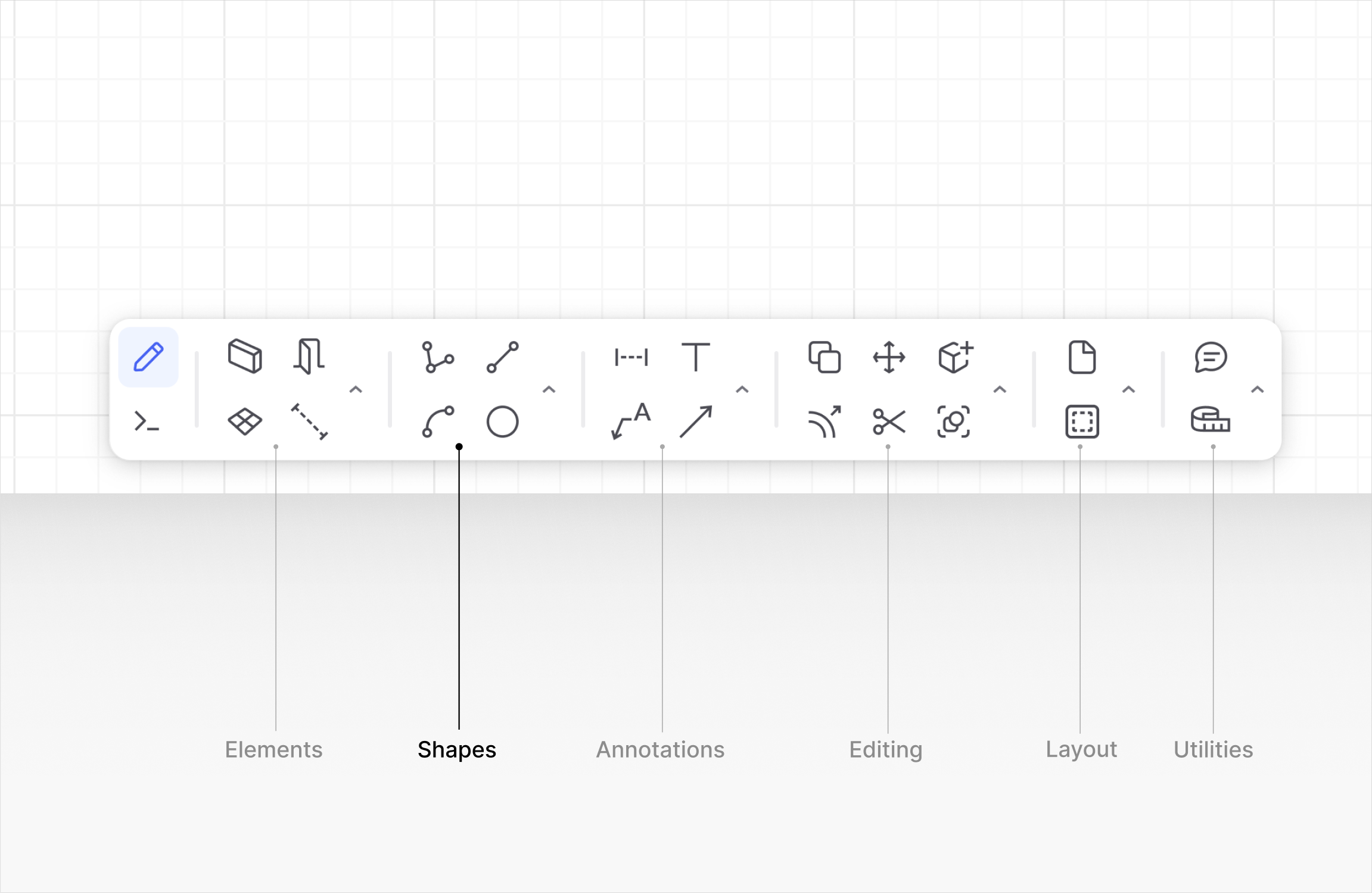

Toutes les commandes de création de formes se trouvent dans la barre de commandes inférieure dans la section **Formes**, ou peuvent être activées via les [**raccourcis**](https://docs.rayon.design/french/documentation/rayons-basics/shortcuts.md) ou la ligne de commande.
<figure><img src="https://2631891706-files.gitbook.io/~/files/v0/b/gitbook-x-prod.appspot.com/o/spaces%2FMSx5wRjNDLpffRWhPfhm%2Fuploads%2Fgit-blob-c0c9fc0dab7ddff810f588e76466acf912228ef2%2FFrame%201787%20(5).png?alt=media" alt=""><figcaption></figcaption></figure>

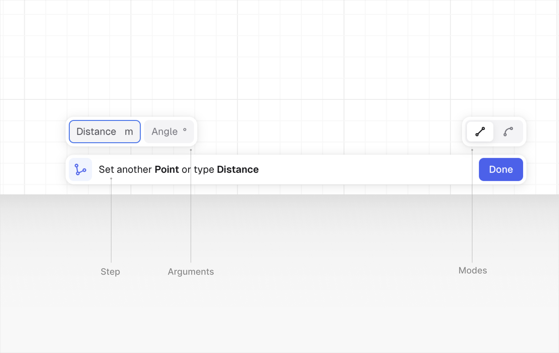

### Modes et arguments
Les modes de commande et arguments sont accessibles en haut de la barre de commande active\
[Liste complète des commandes et des modes](https://docs.rayon.design/french/documentation/rayons-basics/shortcuts.md).
<figure><img src="https://content.gitbook.com/content/MSx5wRjNDLpffRWhPfhm/blobs/1lSb1WRKe6ywQLHy68UG/Vincent-F-19%20(1).png" alt=""><figcaption></figcaption></figure>

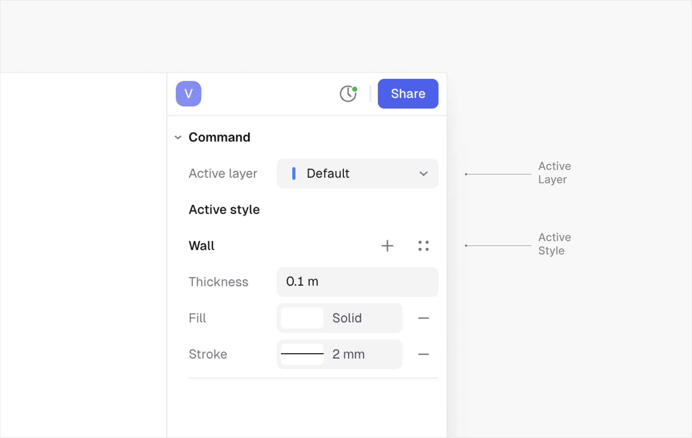

### Propriétés
Lors du **déclenchement d'une commande**, certaines **propriétés** apparaissent dans le **panneau de droite**\
Par exemple,
* **Le calque actif** est le calque sur lequel **la géométrie sera dessinée**
* **Le style actif** est un style appliqué à **la géométrie dessinée** [En savoir plus sur les styles](https://docs.rayon.design/french/documentation/design/styles.md).
<figure><img src="https://content.gitbook.com/content/MSx5wRjNDLpffRWhPfhm/blobs/CbSVzIRcgRnTcnn4G8hY/Vincent-F-18.png" alt=""><figcaption></figcaption></figure>
