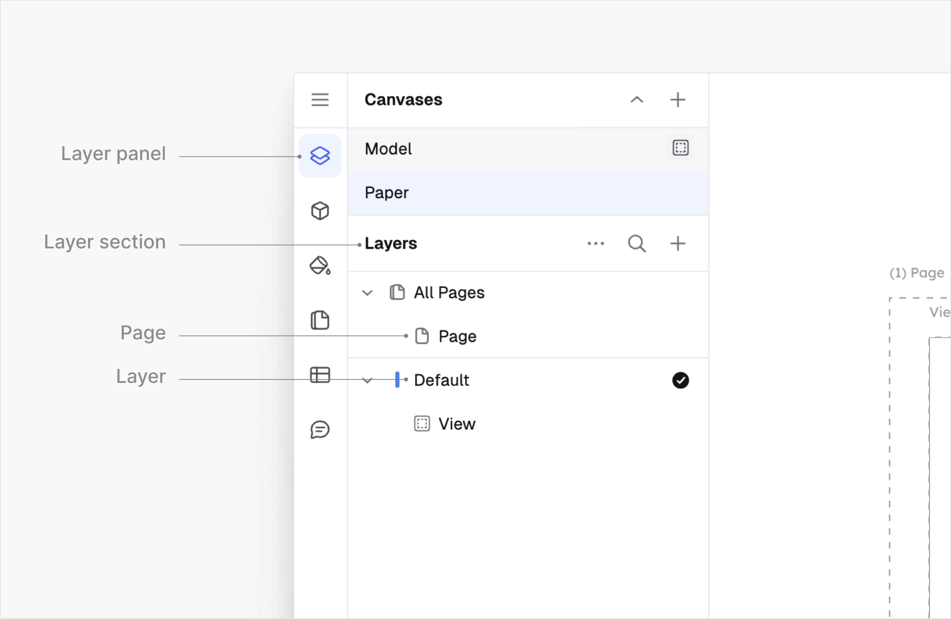

Le panneau des Calques se trouve dans le coin supérieur gauche de l'éditeur.
Ce panneau héberge les canevas (en savoir plus sur les canevas ici), les calques et les pages (en savoir plus sur les pages ici).

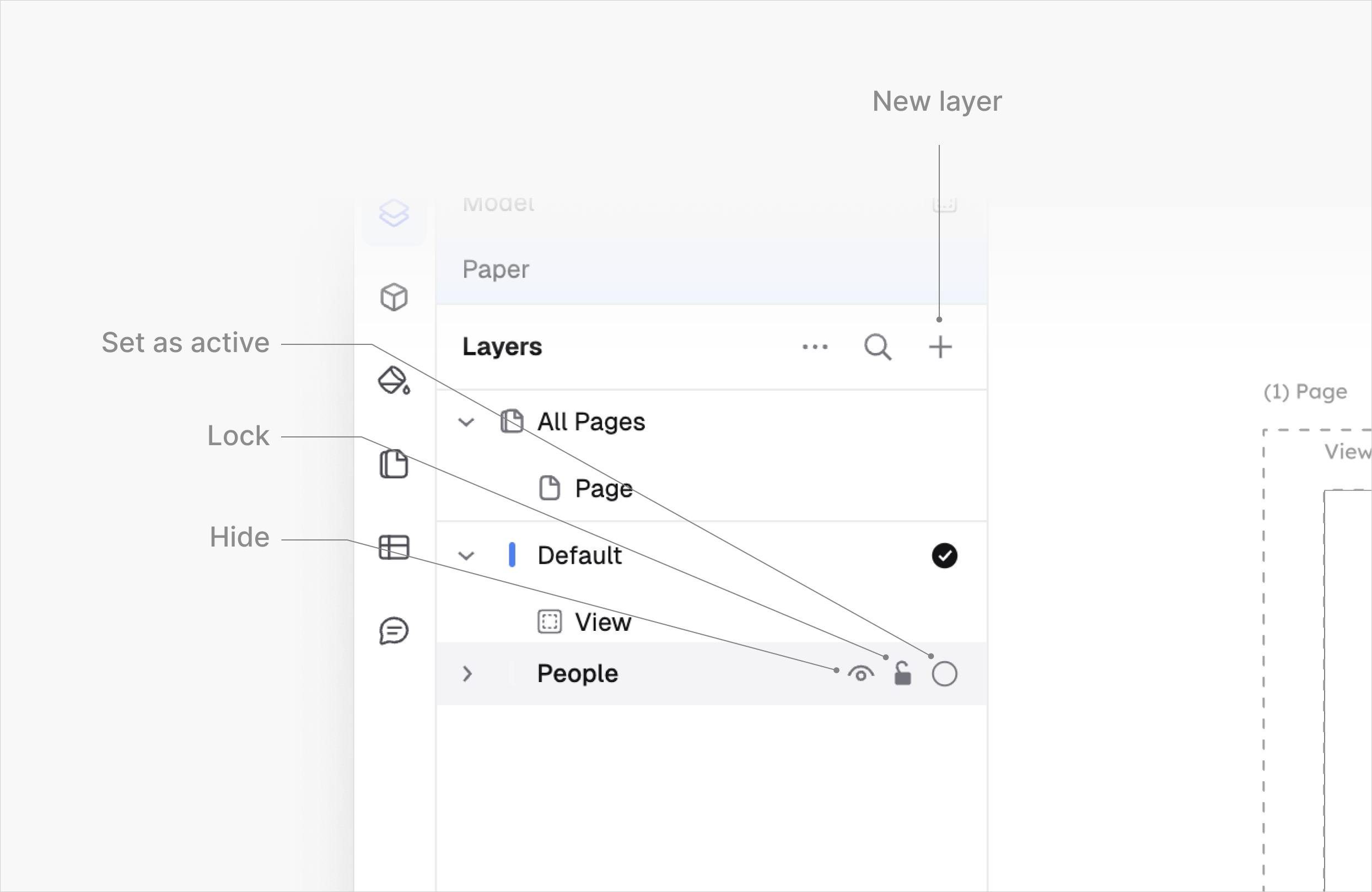

  • Les calques peuvent être affichées ou masqués, ce qui s'applique à tous les éléments qu'ils contiennent.
  • Le comportement de verrouillage : les calques peuvent être verrouillés de manière à ce que l'utilisateur ne puisse pas sélectionner les éléments qui y sont hébergés.
  • L'ordre de rendu : la liste des calques est rendue de haut en bas, ce qui signifie que les éléments des calques situés en haut de la liste seront placés en haut de votre dessin, et que les calques situés en bas de la liste seront rendus en bas de votre dessin. Cette liste peut être réorganisée à tout moment.
  • Le calque actif : une fois actif, un calque accueillera tous les nouveaux éléments que vous dessinerez.
Toutes les actions décrites ci-dessus peuvent être trouvées dans le panneau des calques, sur n'importe quel calque donné, ou dans l'en-tête du panneau.

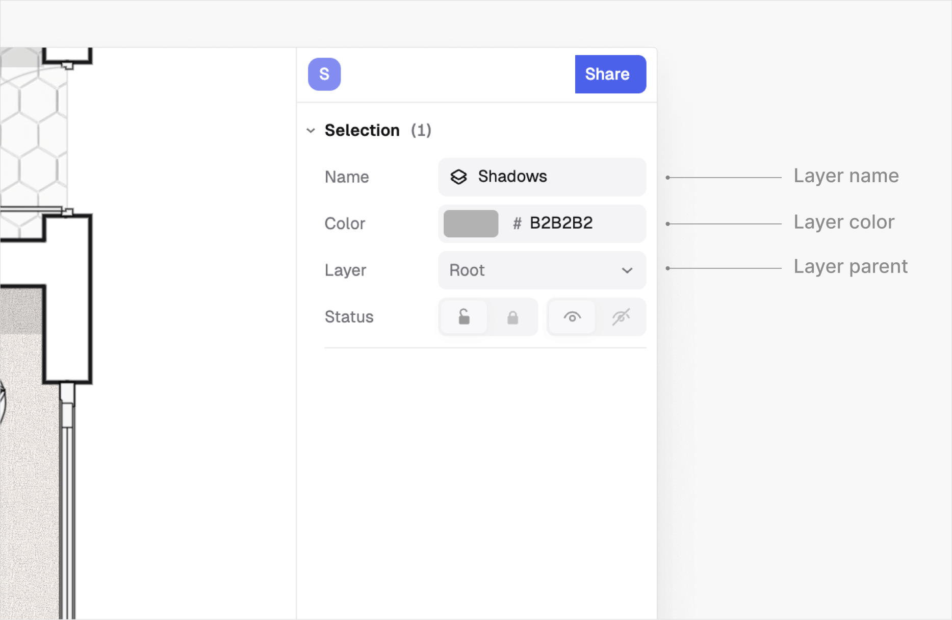

La sélection d'un calque vous permet d'accéder à ses propriétés, dans le panneau Propriétés. Quelques paramètres peuvent être modifiés ici.
  • Nom du calque : le nom que porte le calque dans le panneau calque.
  • Couleur du calque : la couleur que les éléments du calque porteront en mode filaire.
  • Calque parent : le calque sur lequel se trouve le calque sélectionné. Racine signifie que la couche n'a pas de couche parente.
