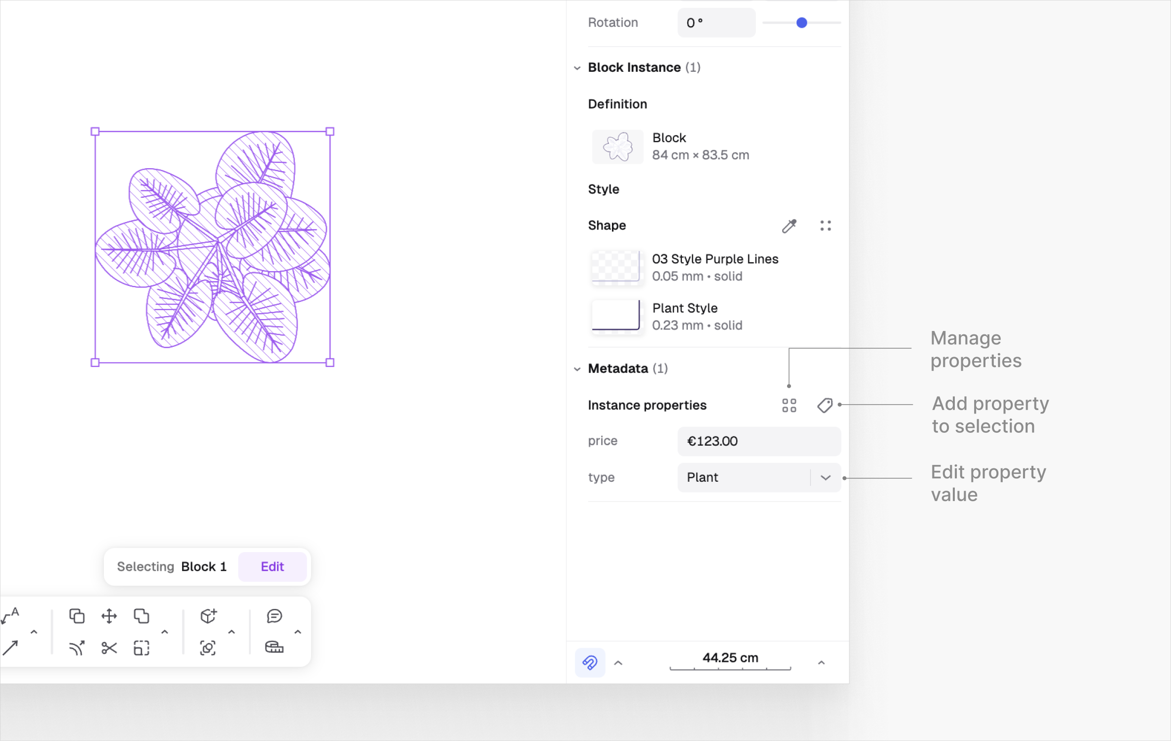

### Application de propriétés personnalisées à la sélection

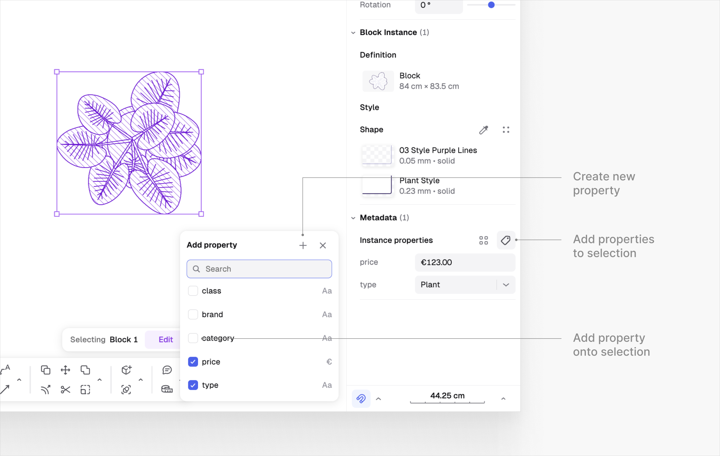

Commençons par créer une nouvelle propriété. Une fois l'entité sélectionnée, cliquez sur le bouton **`Ajouter une propriété`**. Ensuite, cliquez sur le bouton **+**, dans l'en-tête du panneau.

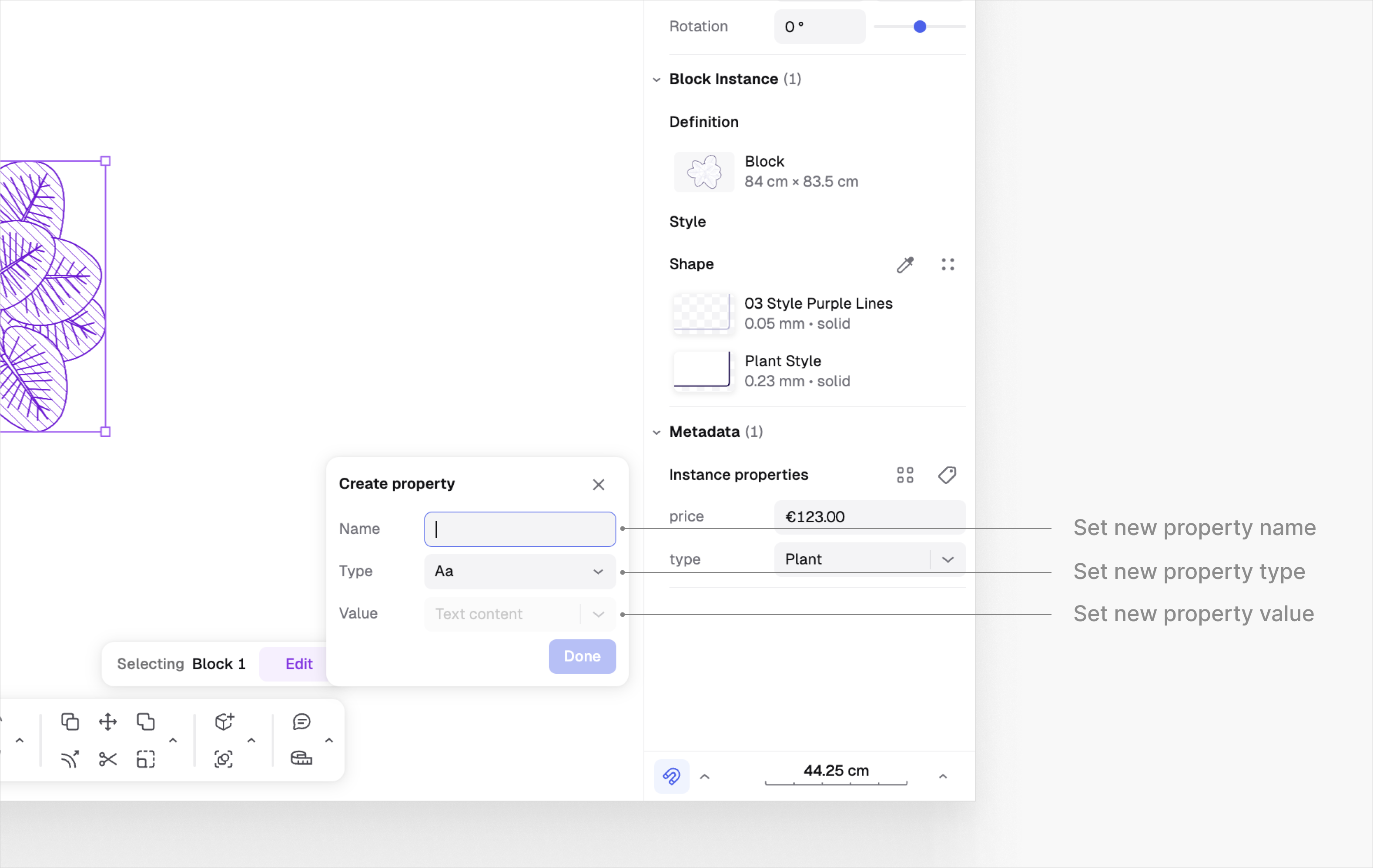

Cela ouvrira le panneau **`Créer une propriété`** ; là, une nouvelle propriété peut être créée et assignée à notre sélection actuelle. Les propriétés sont définies par un **`Nom`**, un **`Type`** (Texte, Nombre, Longueur, Surface, Volume, Prix, Booléen) et une **`Valeur`**. Une fois le formulaire rempli, cliquez sur **`Terminé`**. Le bien créé sera affecté à votre sélection.

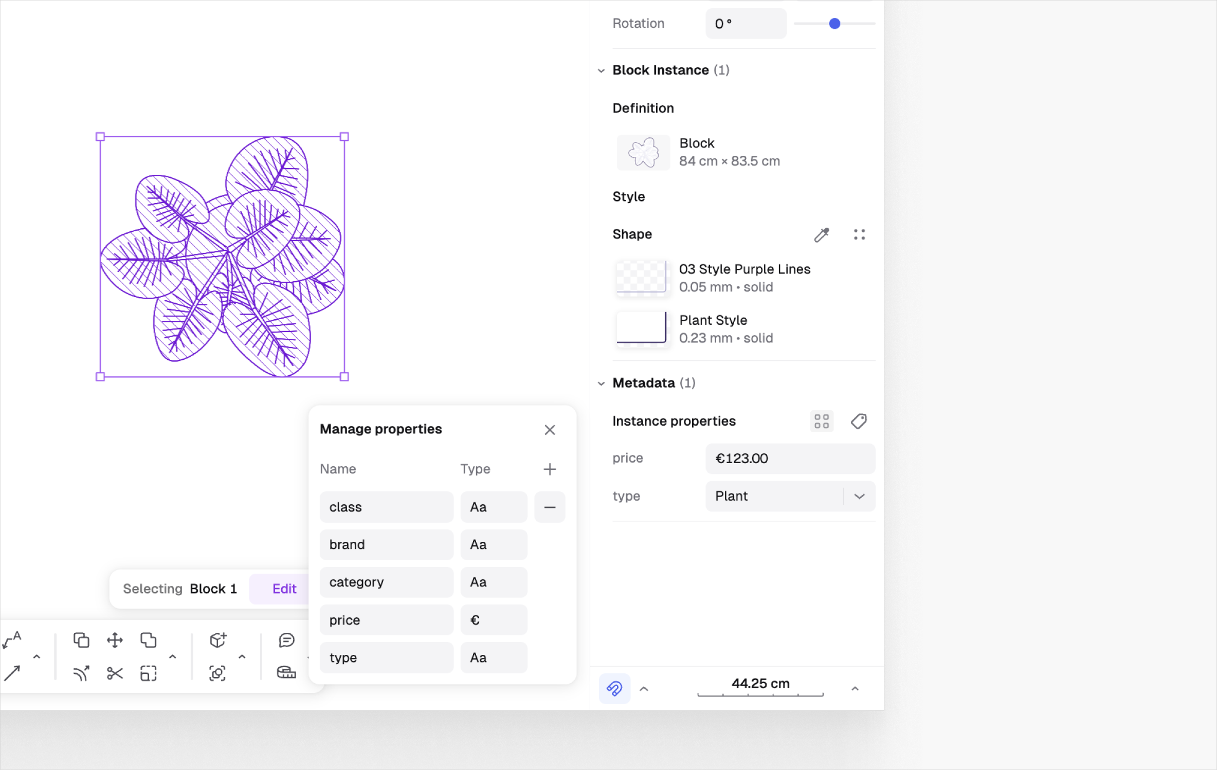

Toutes les propriétés qui existent dans notre dessin peuvent être gérées à partir d'un seul endroit : le panneau **`Propriétés personnalisées`**.
Les propriétés peuvent y être **ajoutées**, **créées** ou **supprimées**, **à l'échelle du dessin**.

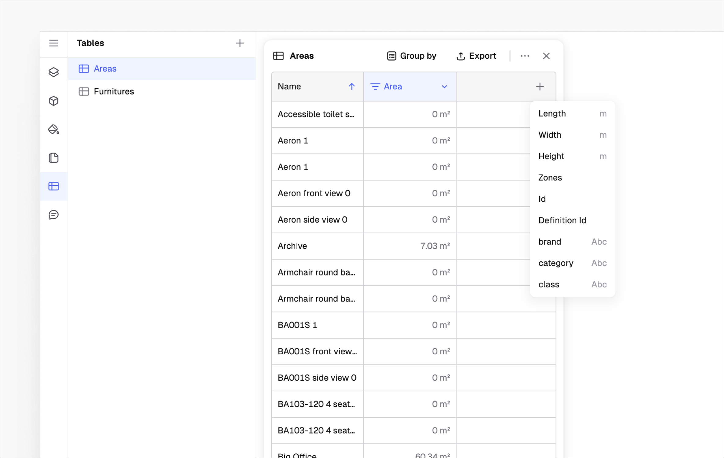

Cliquez sur le bouton **`+`** en haut à droite de votre table pour ajouter de nouvelles propriétés à la table.

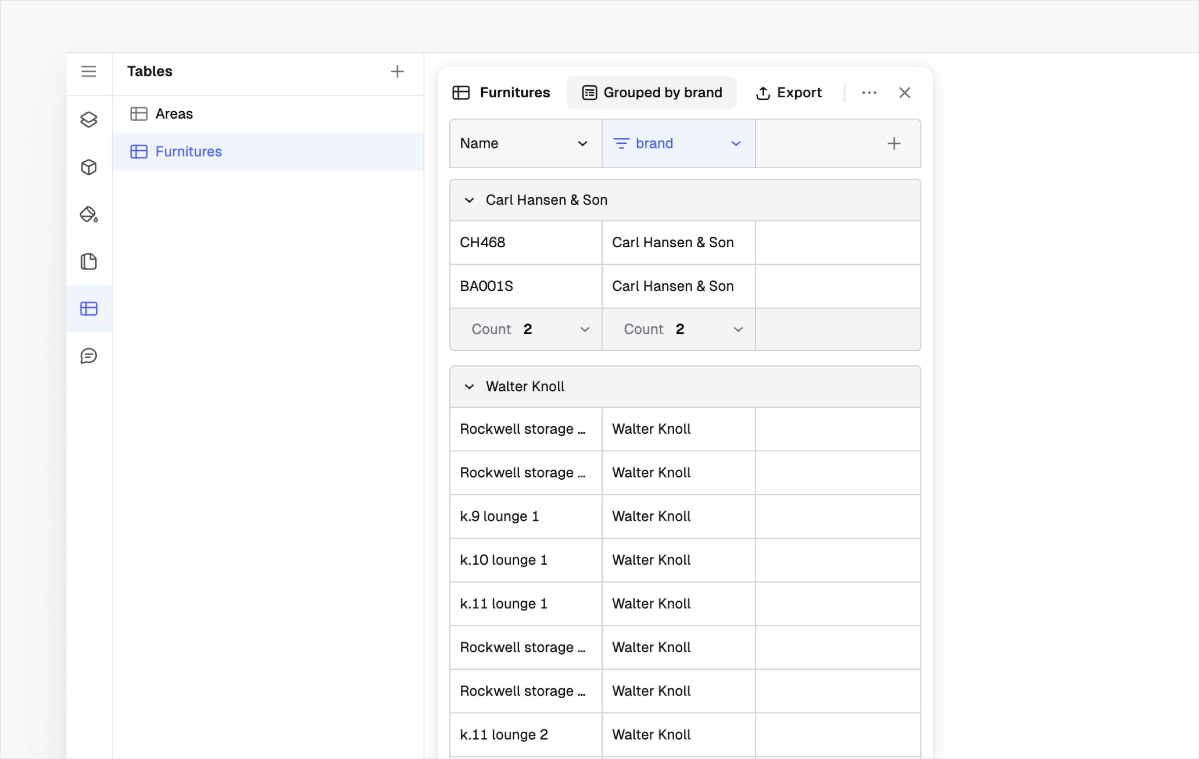

Vous pouvez également **arranger les tables par groupe**
