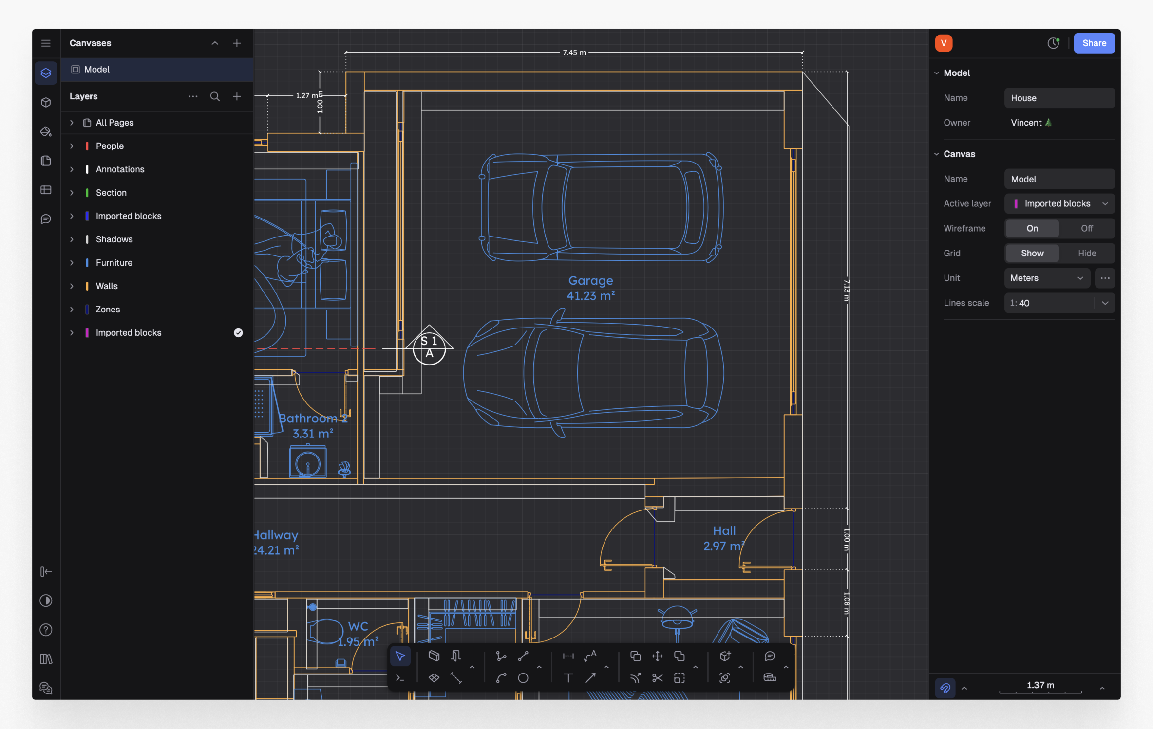

Vous pouvez accéder aux préférences de votre dessin à partir de multiples endroits dans l'éditeur.

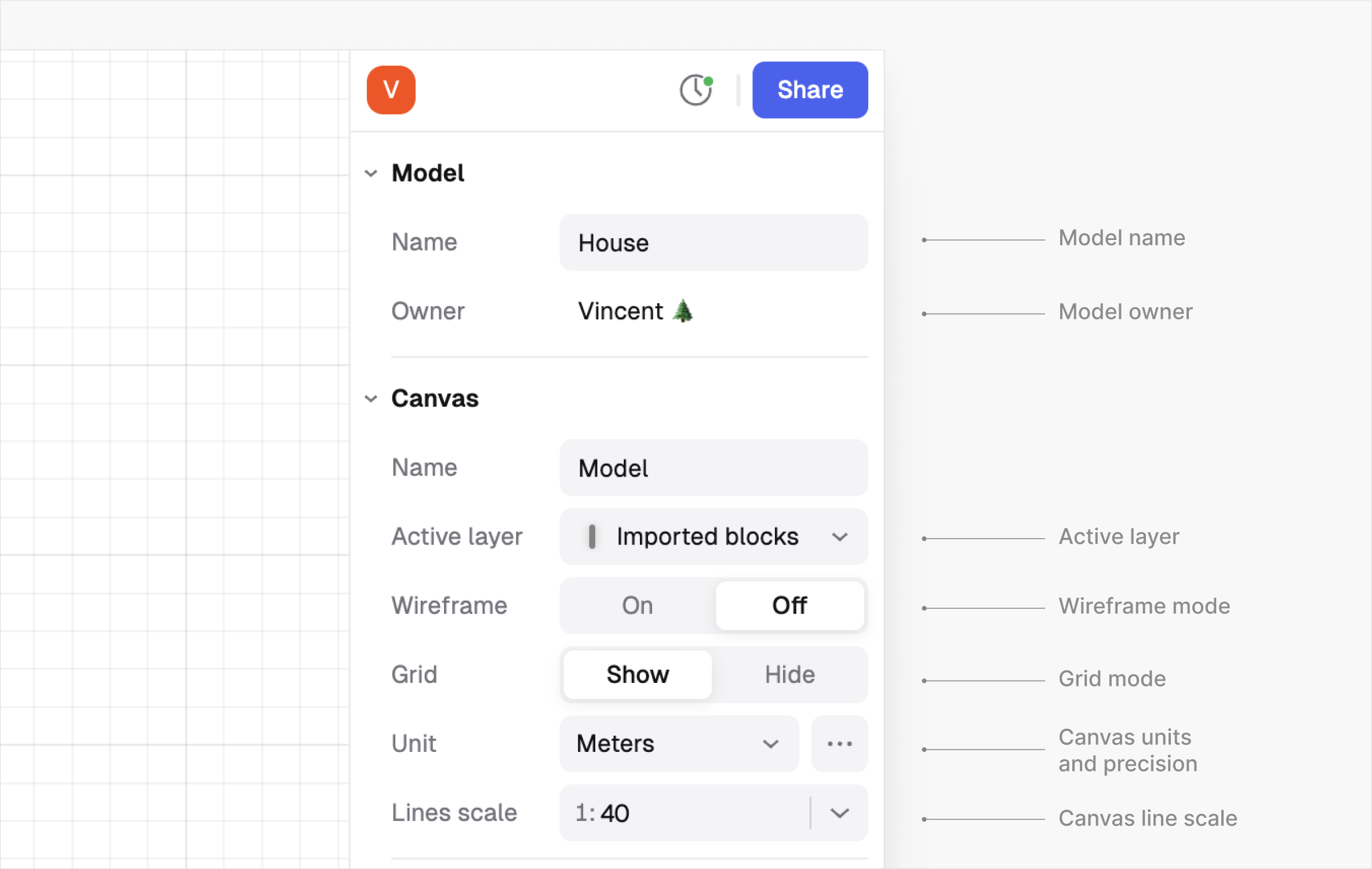

Depuis le **panneau des propriétés**.
<figure><img src="https://content.gitbook.com/content/MSx5wRjNDLpffRWhPfhm/blobs/PnNA1K0p61Jy2C5HPdWu/Vincent-F-15.png" alt=""><figcaption></figcaption></figure>

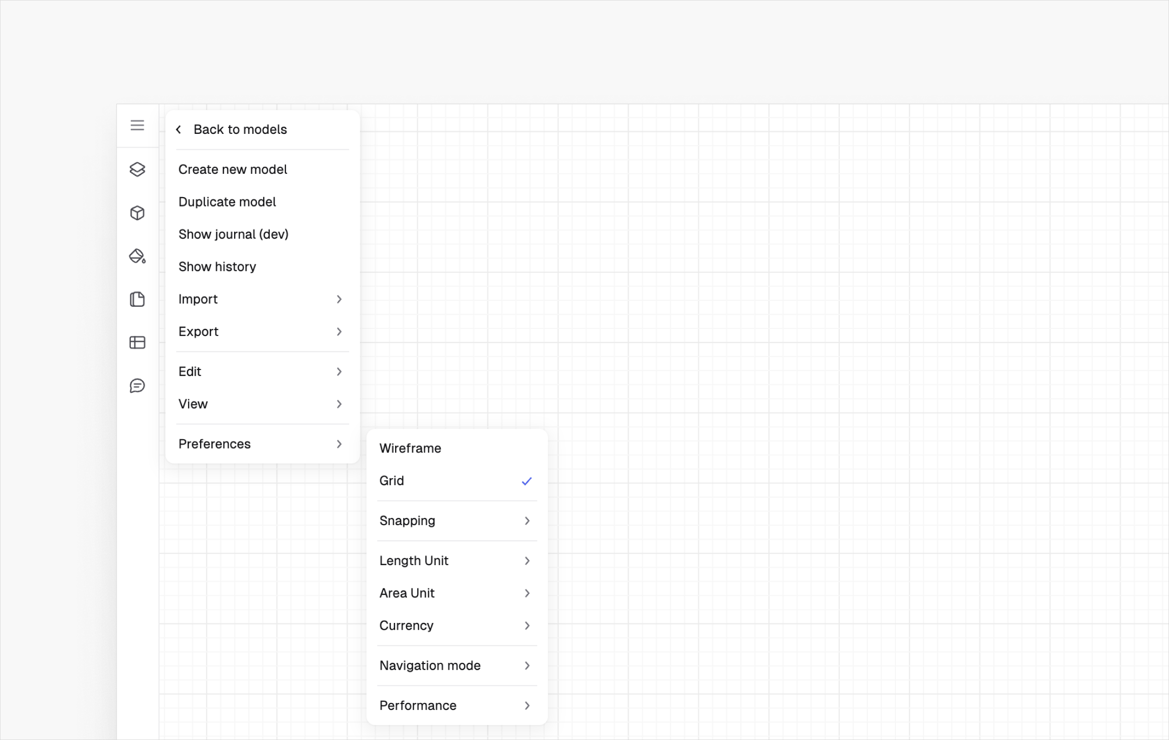

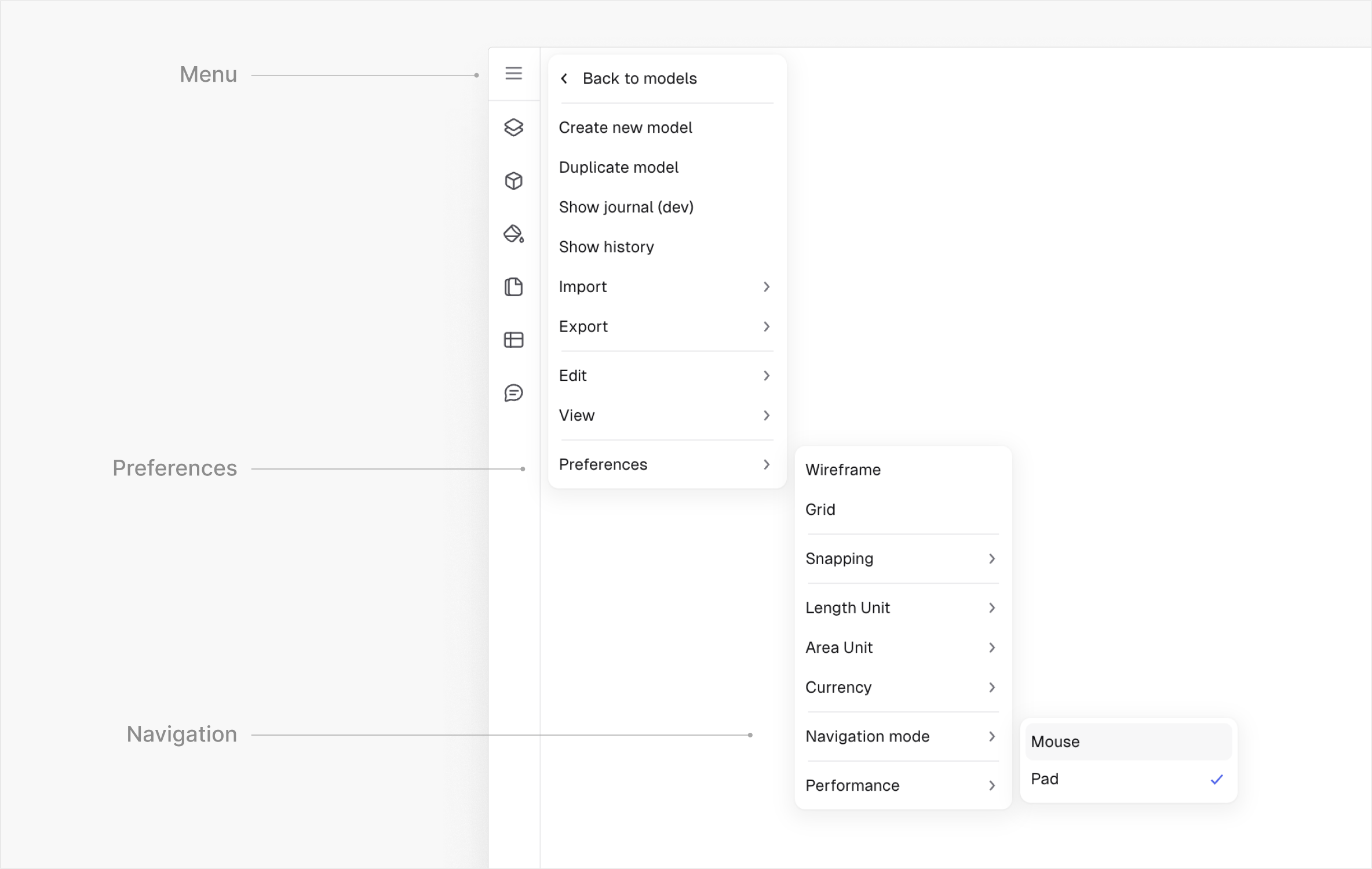

Dans le **menu en haut à gauche**.
<figure><img src="https://content.gitbook.com/content/MSx5wRjNDLpffRWhPfhm/blobs/V3sA0DSQnvEcprlbOgap/Vincent-F-11.png" alt=""><figcaption></figcaption></figure>

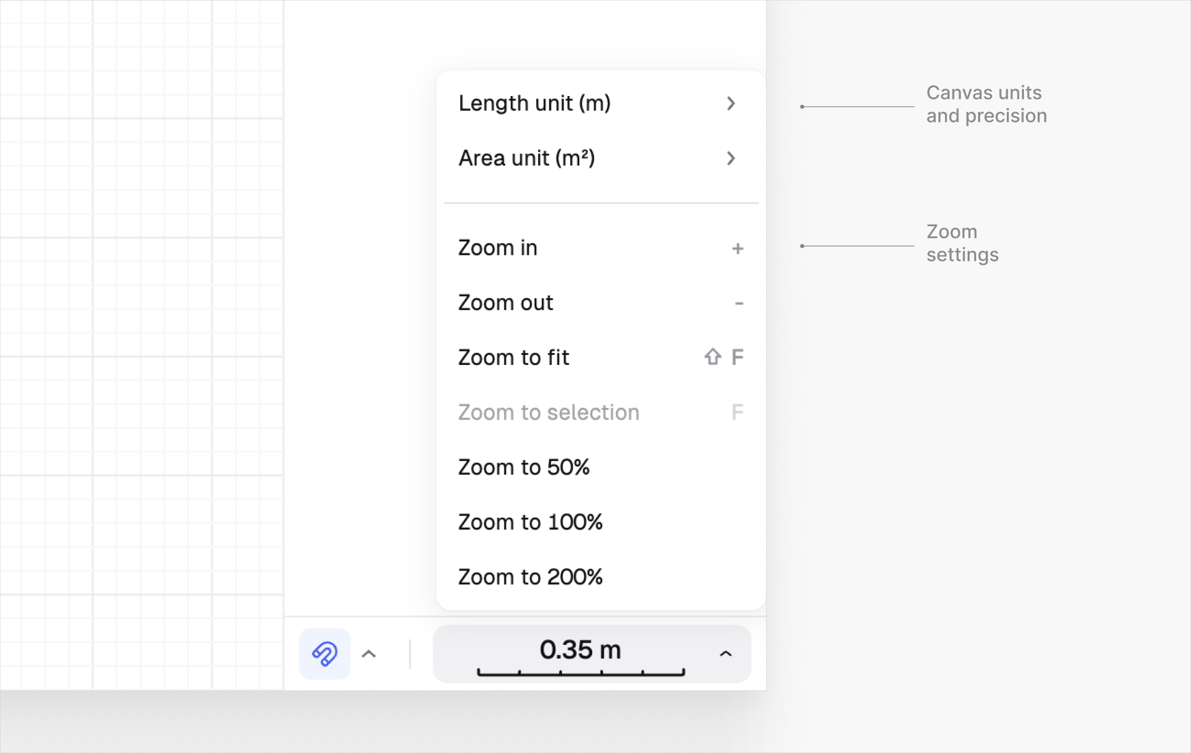

Dans le **menu en bas à droite**.
<figure><img src="https://content.gitbook.com/content/MSx5wRjNDLpffRWhPfhm/blobs/mxwQoLkOh6DWuTWX5A3B/Vincent-F-10.png" alt=""><figcaption></figcaption></figure>

Vous pouvez choisir le mode de navigation `Souris` ou `Trackpad`. [En savoir plus sur la façon d'effectuer un panoramique et un zoom dans l'éditeur](https://docs.rayon.design/french/documentation/rayons-basics/navigating.md).
<figure><img src="https://content.gitbook.com/content/MSx5wRjNDLpffRWhPfhm/blobs/wWEA6WxNaWbZJy6eqFLf/Vincent-F-7.png" alt=""><figcaption></figcaption></figure>

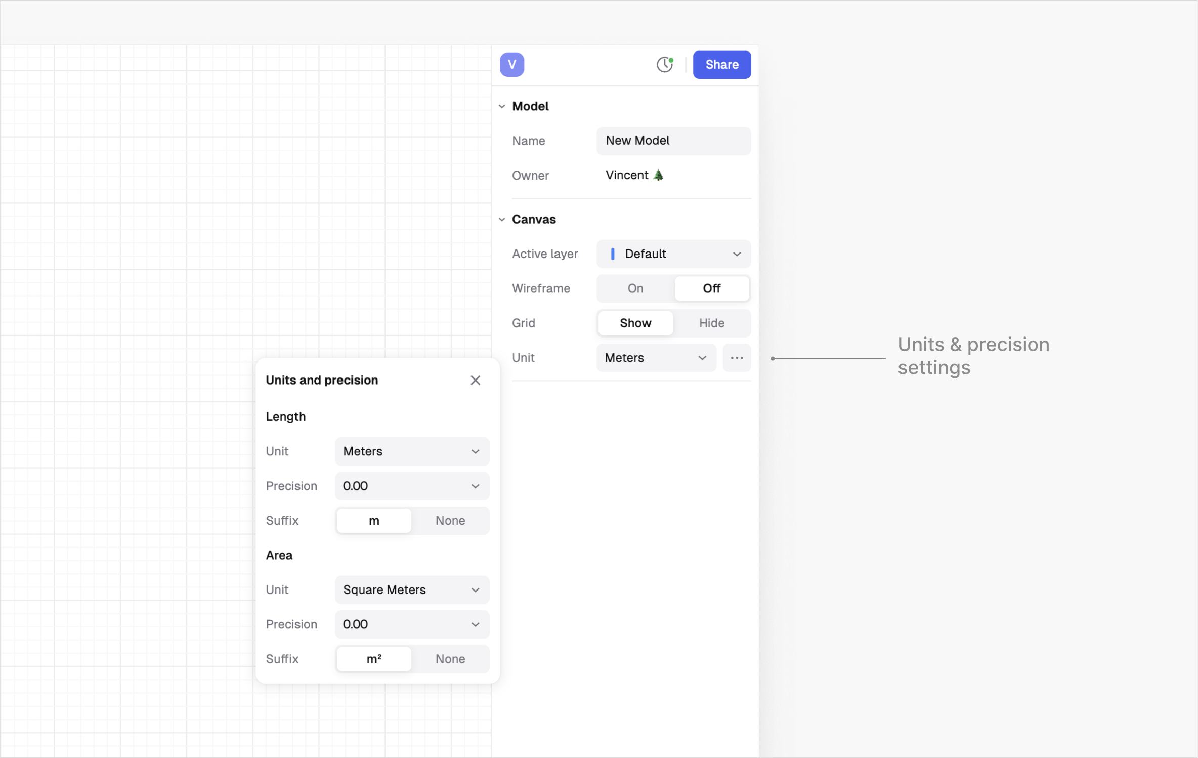

### Unités et précision
Les unités et la précision décimale/fractionnelle des longueurs et des aires peuvent être affinées dans vos dessins.

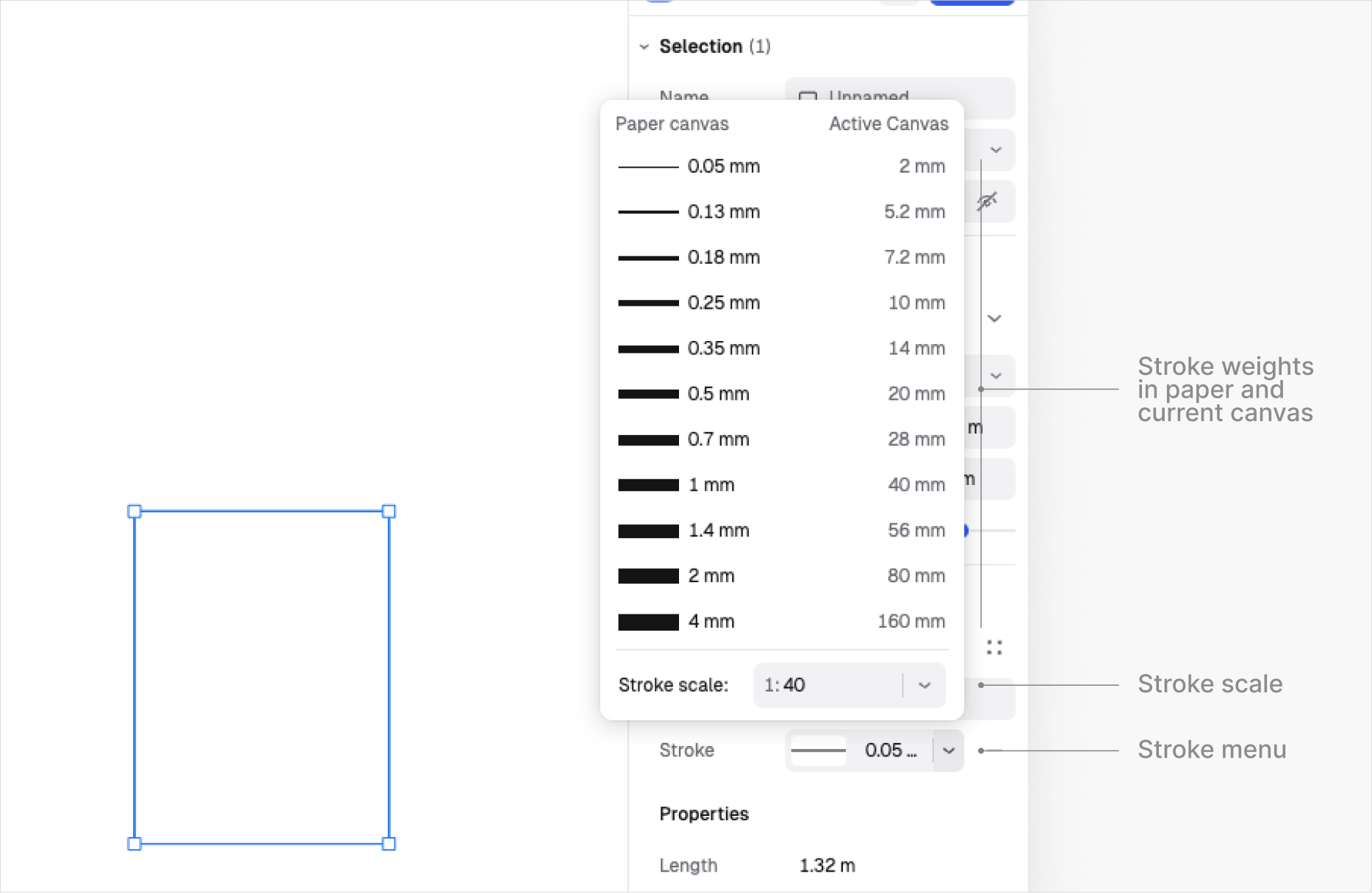

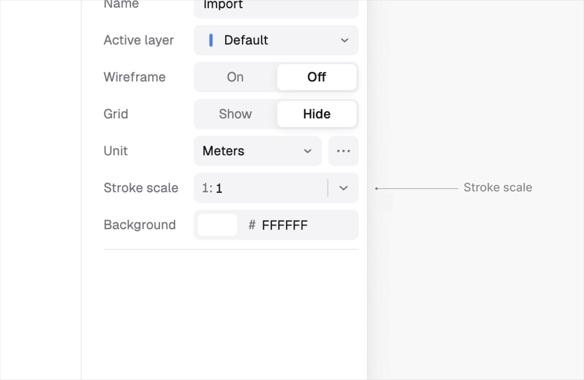

### Échelle de l'épaisseur des traits
Dans Rayon, l'épaisseur des traits est mesurée en **taille papier** (par exemple **`0.5mm`** o&#x72;**`1/64"`**), c'est-à-dire la taille à laquelle l'épaisseur des traits sera **sur un papier imprimé**, et donc **comme ils seront affichés dans n'importe laquelle de vos canevas papier**.
Cependant, il est possible que vous souhaitiez modifier l'épaisseur de vos lignes, afin qu'elles soient visibles à l'écran dans un canevas objet : c'est à ce moment-là que la propriété **`échelle de trait`** peut s'avérer utile. Elle vous permet de régler la façon dont les lignes apparaissent à l'écran. Cela vous permet de modifier l'apparence de l'épaisseur des lignes pendant que vous travaillez sur l'une de vos toiles objet.
L'échelle des traits est accessible dans les paramètres du canevas (elle sera ajustable dans tout canevas objet et fixée à 1:1 dans tout canevas de papier). Il est recommandé de fixer cette échelle à la valeur à laquelle vous prévoyez d'imprimer votre dessin. Par exemple si vous prévoyez d'imprimer votre dessin au 1:100 vous devriez la fixer à la valeur 1:100 pour que le rendu sur votre écran soit le plus proche possible du rendu à l'impression.
<figure><img src="https://2631891706-files.gitbook.io/~/files/v0/b/gitbook-x-prod.appspot.com/o/spaces%2FMSx5wRjNDLpffRWhPfhm%2Fuploads%2Fgit-blob-da7d30fa4f771d5a3bc2764f6dbd258e7f2a199e%2FFrame%201789%20(3).png?alt=media" alt=""><figcaption></figcaption></figure>
et peut également être trouvé dans le menu **`Edition`** des styles.
<figure><img src="https://2631891706-files.gitbook.io/~/files/v0/b/gitbook-x-prod.appspot.com/o/spaces%2FMSx5wRjNDLpffRWhPfhm%2Fuploads%2Fgit-blob-845e788f81bd5c6791d1bea652c55add71bee844%2FFrame%201834.png?alt=media" alt=""><figcaption></figcaption></figure>
