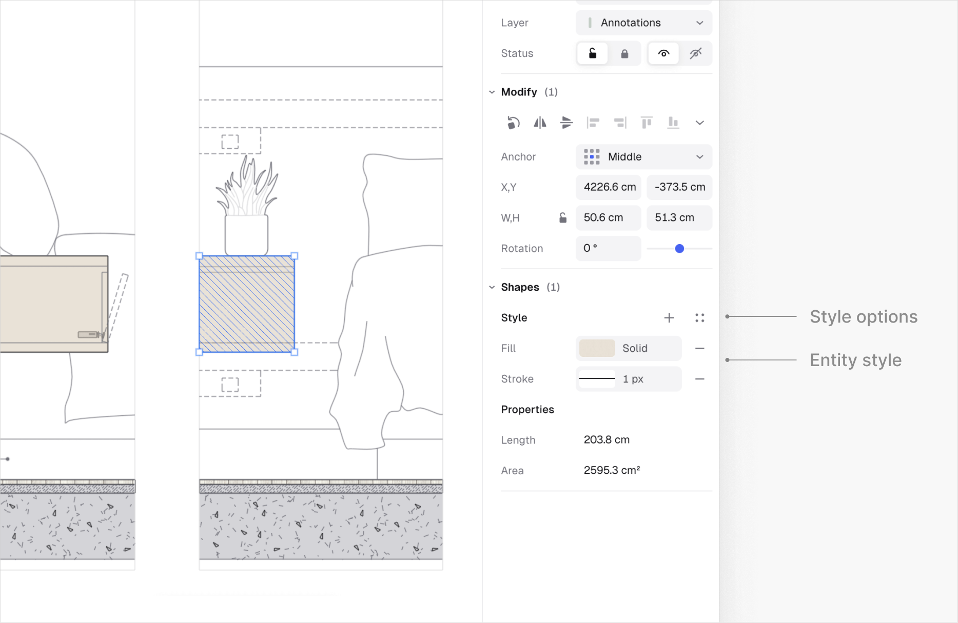

### Modification d'un style <a href="#h_f70982897a" id="h_f70982897a"></a>
Les **paramètres des styles** se trouvent **dans le panneau des propriétés**, à droite. Les styles peuvent être modifiés par le biais de leurs **différents champs** (Fond, Trait, etc.), ou **remplacés**/**sauvegardés** par le biais des boutons de l'en-tête de la section.

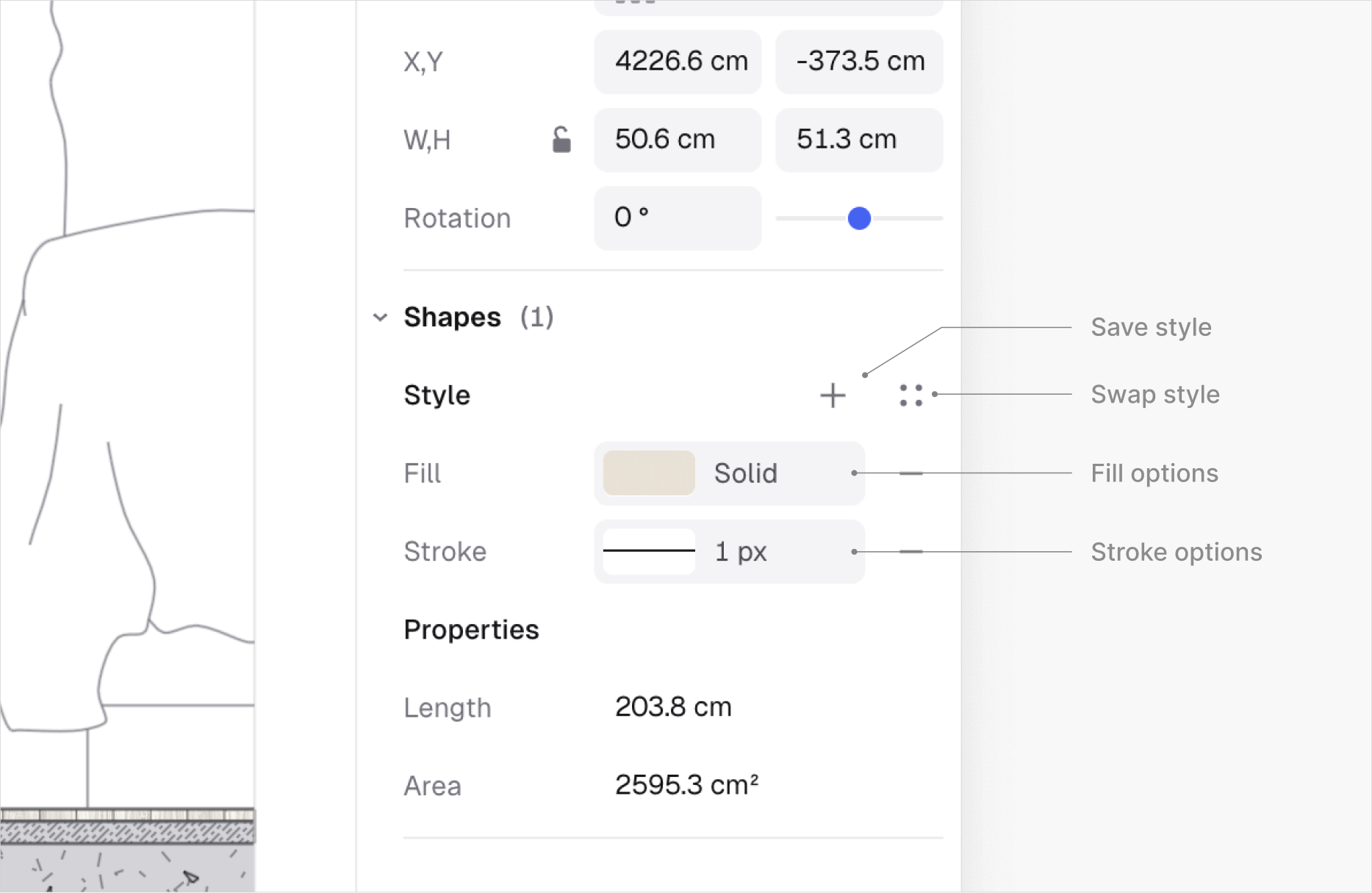

### Styles enregistrés
A tout moment, **le style d'un élément peut être sauvegardé**, afin de l'appliquer à plusieurs éléments à la fois. Cliquer sur **`+`** permet de sauvegarder les styles et de créer un **Style enregistré**

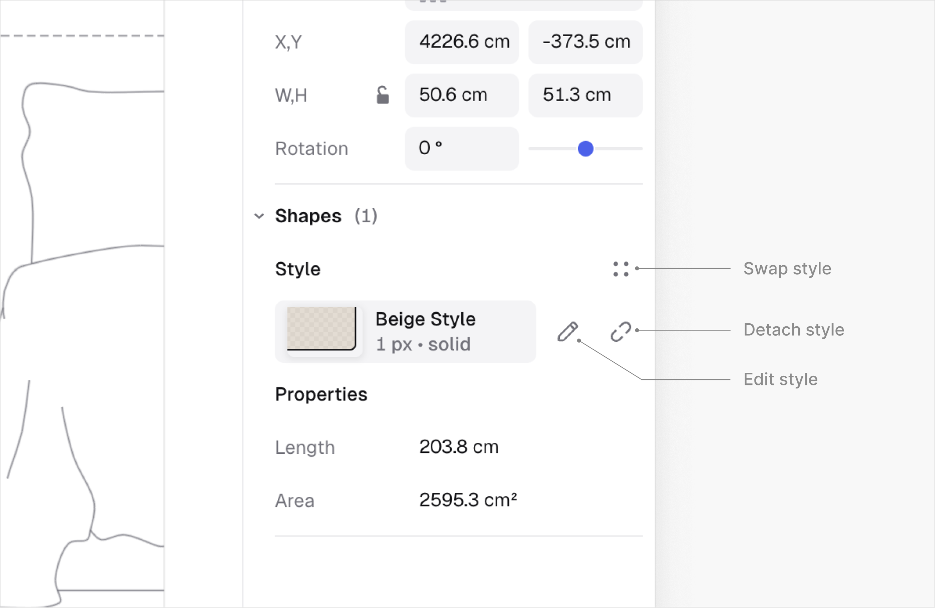

Une fois sauvegardé, un style affiche différentes options accessibles sur et au-dessus du style lui-même :
* Édition
* Échange
* Détachement
<figure><img src="https://content.gitbook.com/content/MSx5wRjNDLpffRWhPfhm/blobs/dUX6IeumV7GbpzSrqpUz/Frame%201788%20(2).png" alt=""><figcaption></figcaption></figure>
**L'édition** d'un style enregistré modifiera l'aspect de toutes les formes qui le portent.  Ainsi, un dessin entier peut être re-stylisé **en intervenant simplement sur les quelques styles sauvegardés** portés par les éléments du dessin. Cela permet à la fois :&#x20;

**L'échange** permet de remplacer un style enregistré par un autre. Cette action peut être déclenchée en utilisant le **bouton carré**, ou en **cliquant sur le style lui-même.**
{% embed url="<https://vimeo.com/1028233614?autoplay=1&_loop=1&_muted=1&_controls=0>" %}
**Détacher** permet de supprimer un style sauvegardé pour la sélection actuelle et de le remplacer par un style unique pour chaque élément individuellement. Les éléments dont le style a été détaché retrouveront ainsi un style unique.

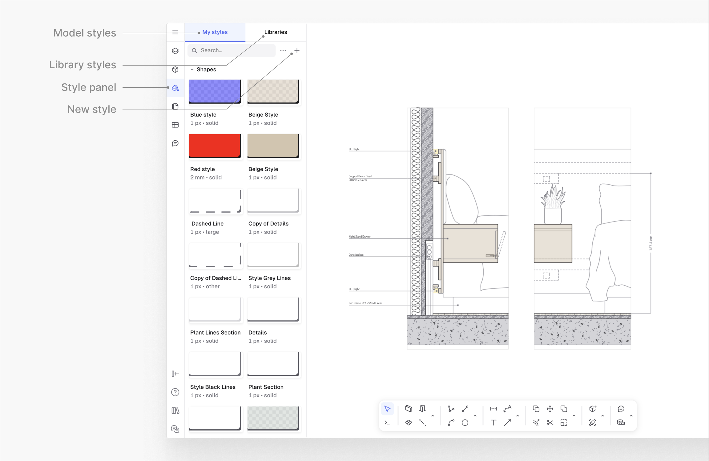

À tout moment, vous pouvez **retrouver tous les styles contenus dans votre dessin** dans le **panneau des Styles situé sur la g**auche.
* **`Mes styles`** liste tous les styles que vous avez dans votre dessin;
* **`Bibliothèques`** vous donne accès à de vastes bibliothèques de styles que vous pouvez importer dans votre dessin.
Les styles listés sous **`Mes styles`** peuvent être édités en utilisant les options du panneau ; des actions telles que :
* **Édition/renommage** d'un style donné
* **Suppression** des styles inutilisés
* **Création** de nouveaux styles en cliquant sur **`+`**
<figure><img src="https://content.gitbook.com/content/MSx5wRjNDLpffRWhPfhm/blobs/l7HJMEcO1Z1Deq7XDLAN/Frame%201790%20(2).png" alt=""><figcaption></figcaption></figure>
