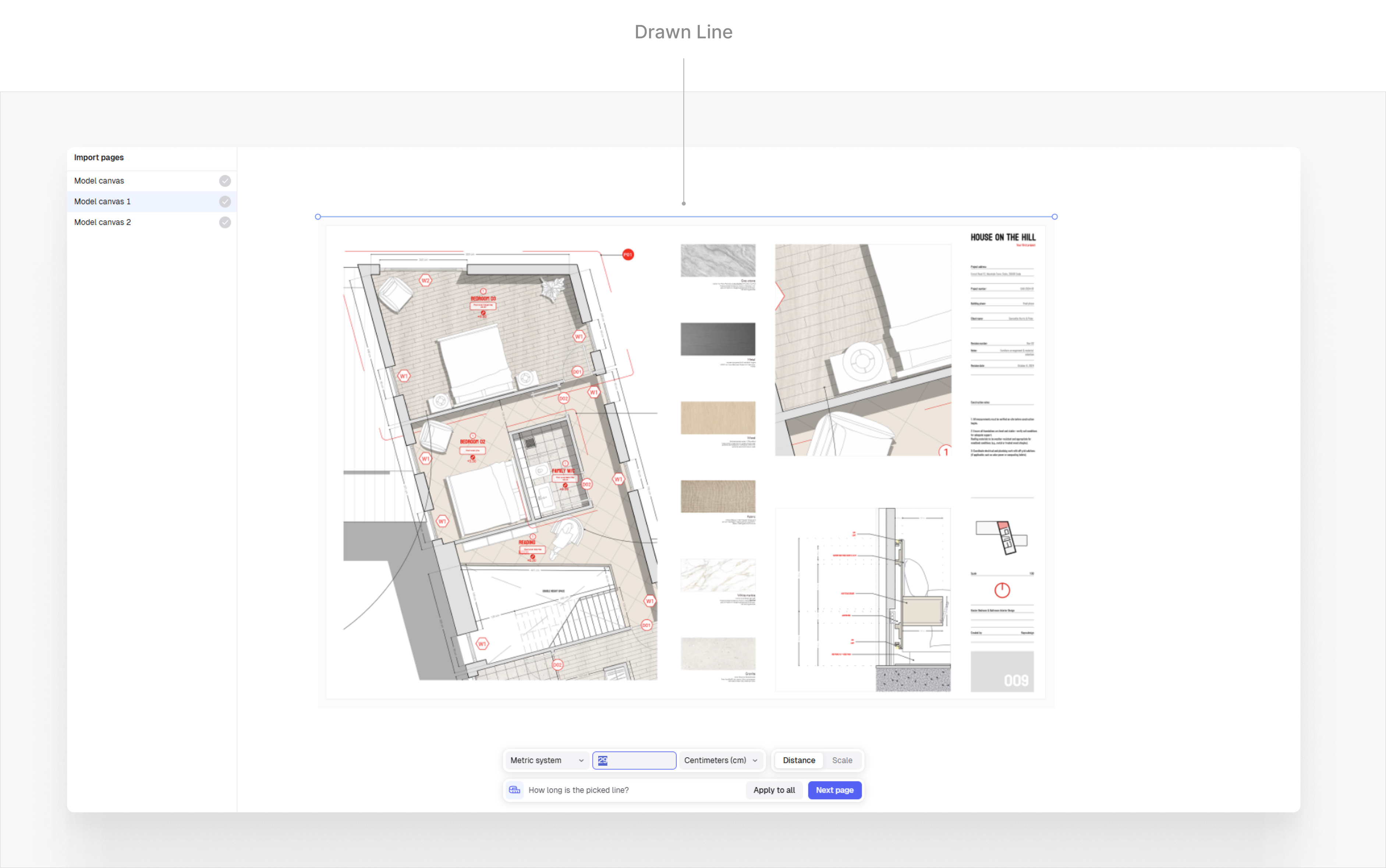

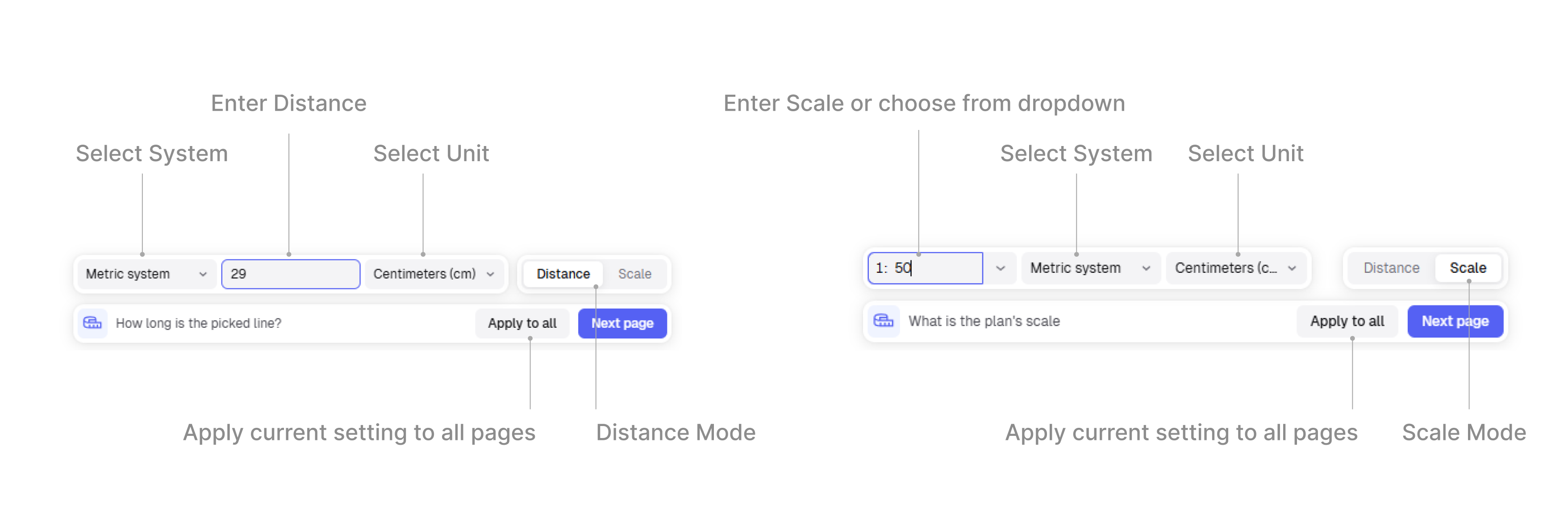

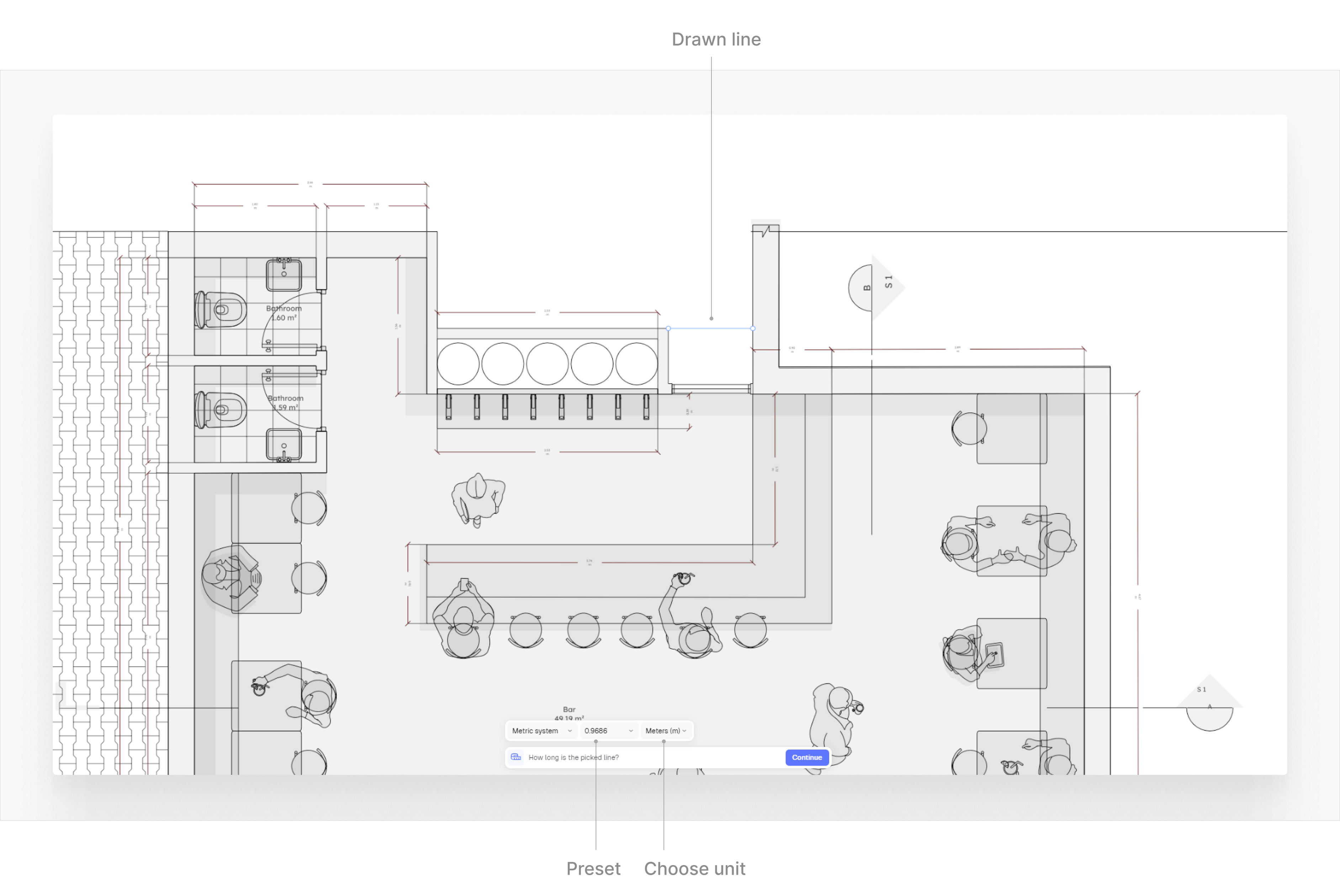

Mode de distance et d'échelle :
  • Le mode distance permet de mettre le dessin à l'échelle en traçant une ligne et en spécifiant sa nouvelle longueur.
  • Le mode échelle permet de mettre le dessin à l'échelle en spécifiant directement la valeur de l'échelle du dessin, qui est souvent indiquée sur les dessins. Cela peut être utile si votre dessin n'a pas de mesures visibles.

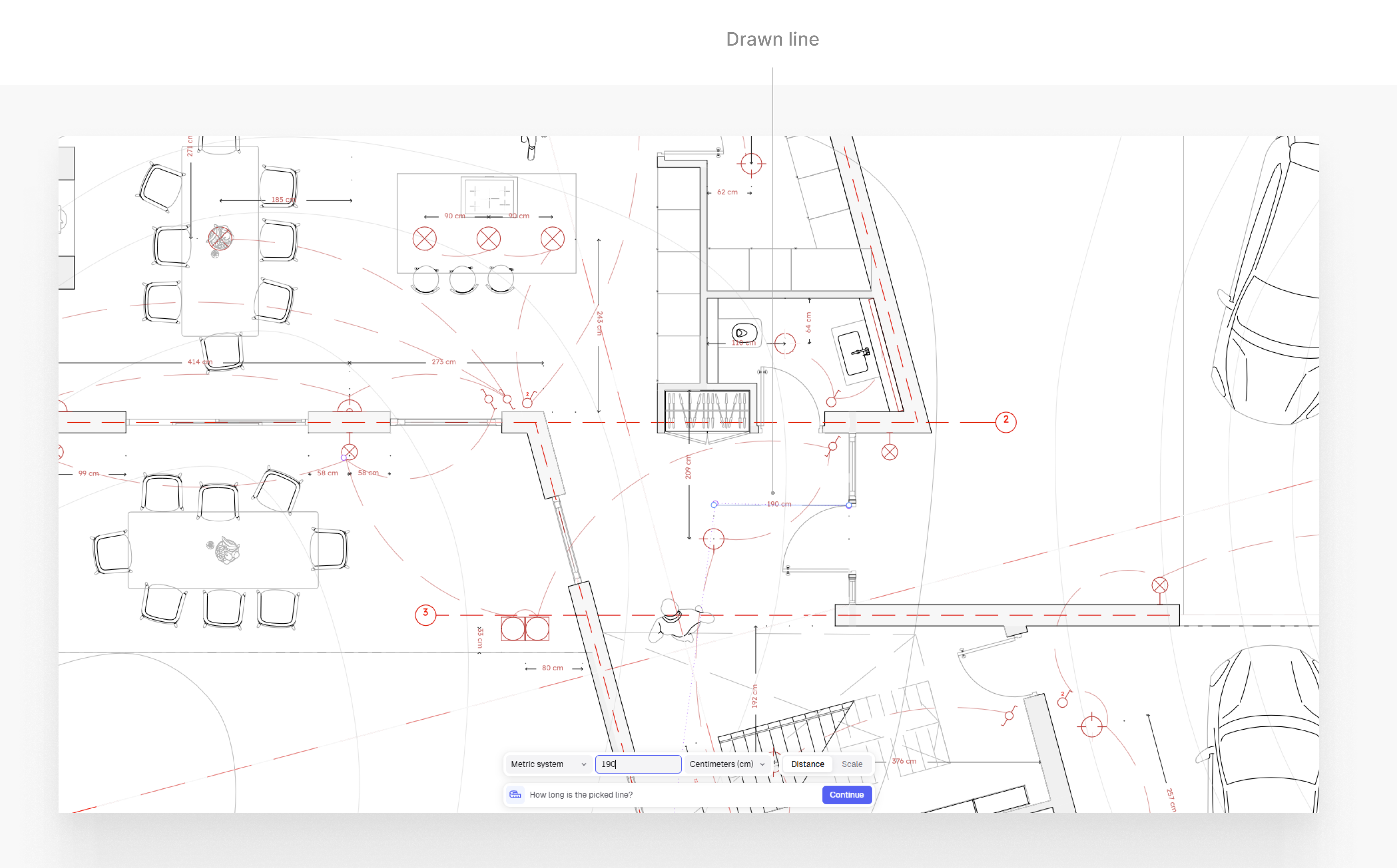

Import d'un fichier AutoCAD (DWG, DXF) à partir du gestionnaire de projets (PM)
Pour importer un fichier DWG ou DXF dans Rayon,
  • Cliquez sur Import en haut à droite du gestionnaire de projet et choisissez un fichier.
  • Définissez l'échelle de votre dessin importé, en choisissant un point de départ et un point d'arrivée. Si nécessaire, vous pouvez modifier la valeur de l'unité en fonction de l'échelle de votre dessin. Cliquez ensuite sur Continuer.
  • Votre fichier est importé dans un nouveau dessin.
La distance de la ligne bleue est basée sur votre dessin original. Si la distance ne semble pas correcte, vous pouvez mettre votre dessin à l'échelle après l'import.

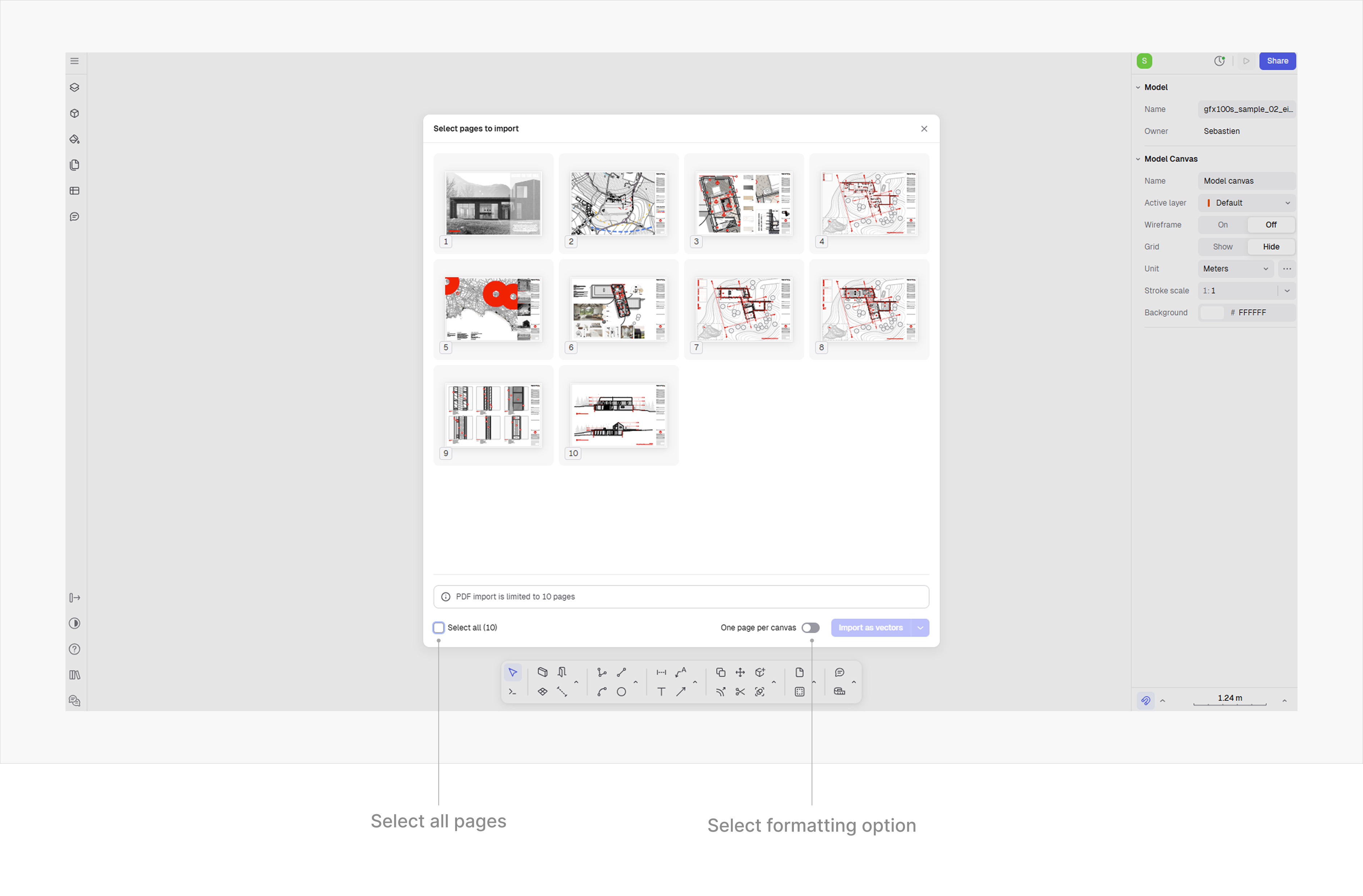

Import d'un fichier PDF à partir du gestionnaire de projets (PM)
Pour importer un fichier PDF dans Rayon,
  • Sélectionnez les pages que vous souhaitez importer. (Jusqu'à dix pages).
  • Définir le mode d'import : cochez la case Une page par canevas pour placer chaque page sur chaque canevas. Alternativement, toutes les pages seront placées sur un canevas unique.
  • Définissez l'échelle de votre dessin importé, en choisissant soit le mode distance, soit le mode échelle.
  • Répétez ce processus pour chaque page ou cliquez sur appliquer à tous pour appliquer l'échelle actuelle à toutes les autres pages.
  • Choisissez si vous souhaitez importer le fichier PDF en tant que vecteurs ou en tant qu'images.

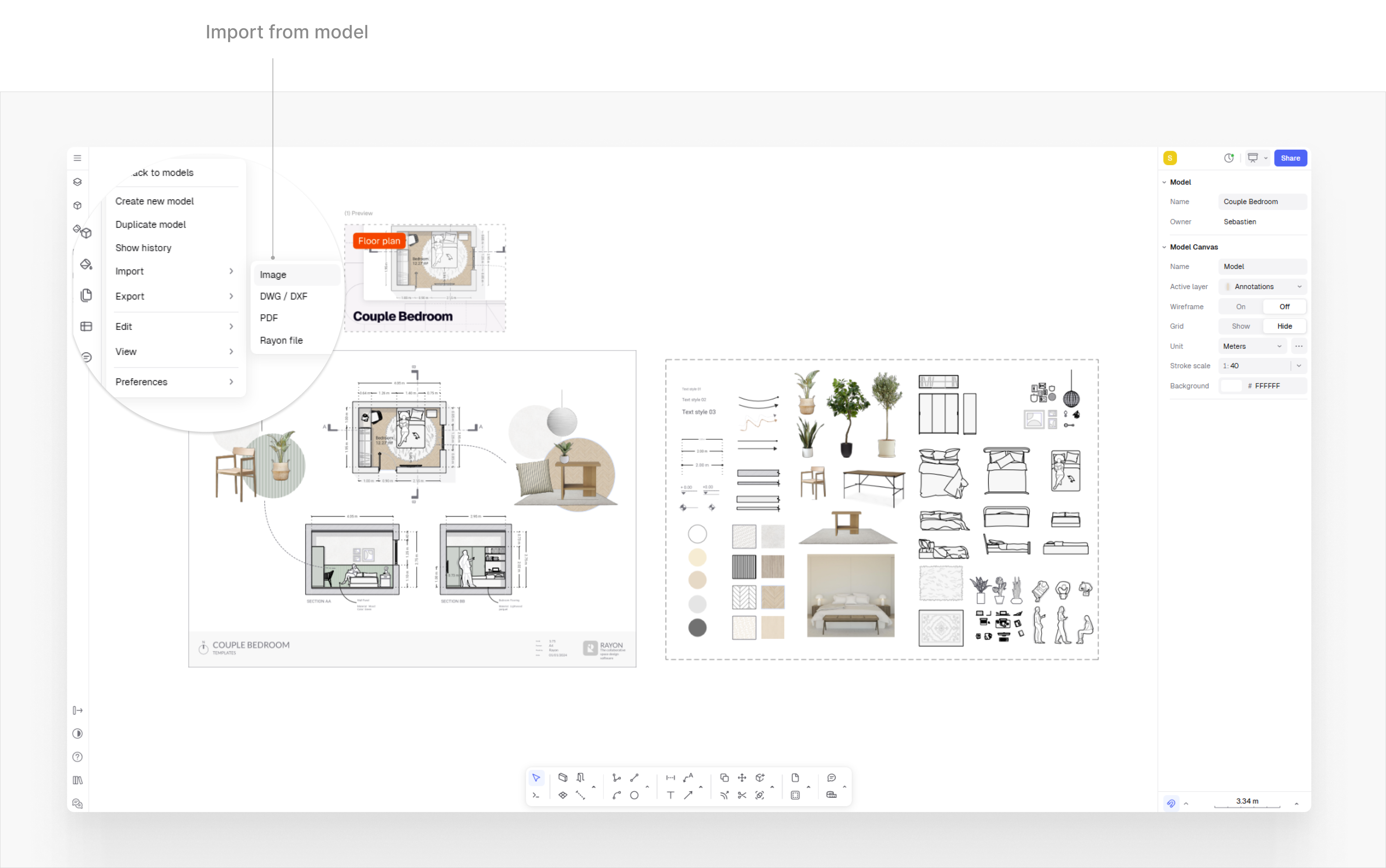

Import de fichiers dans un dessin existant
Actuellement, Rayon ne prend en charge que l'import de toutes les pages d'un fichier PDF sur le même plan de travail. Vous pouvez importer un fichier PDF sur un nouveau canevas, mais vous serez limité à une page.
Pour importer des fichiers à l'intérieur d'un dessin existant :
  • Ouvrez le Menu en haut à gauche de l'éditeur et survolez Import.
  • Choisissez le type de fichier que vous souhaitez importer (Image, DWG/DXF, PDF, Fichier Rayon).
  • Choisissez un fichier et aidez Rayon à définir son échelle, en suivant les exemples ci-dessus.
  • Enfin, terminez votre import en...
    • Cliquer sur Choisir le point d'insertion sur le canevas. Les coordonnées choisies seront utilisées comme point d'insertion central vertical et horizontal de votre fichier importé.
    • En cliquant directement sur le canevas pour importer aux coordonnées d'origine du fichier.
  • Votre fichier est importé dans votre dessin existant !
