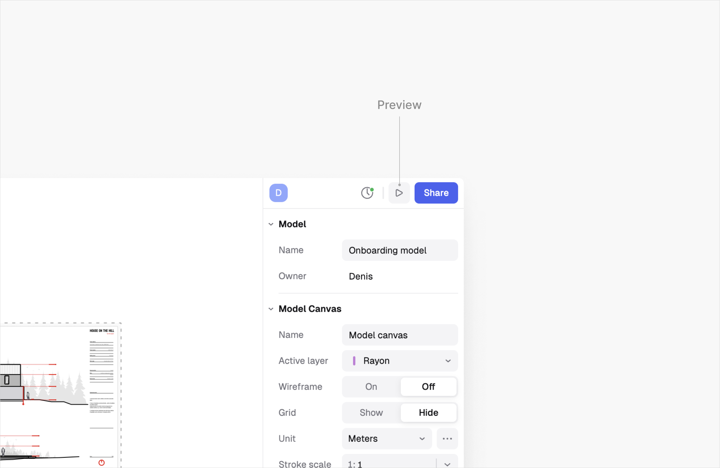

Depuis votre projet, cliquez sur le bouton **`Aperçu`** à gauche du bouton **`Partager`**.

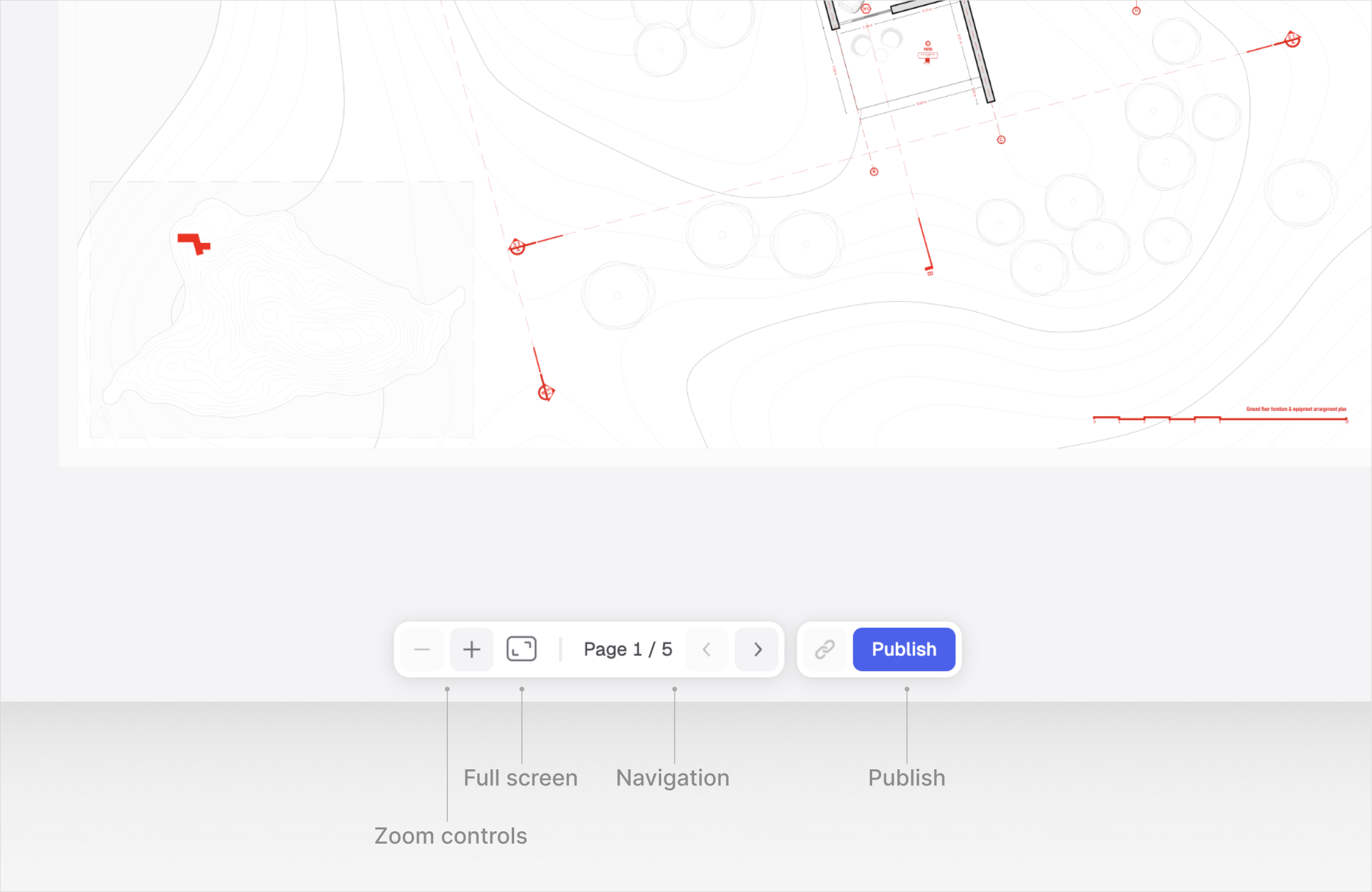

Vos pages sont affichées dans le même ordre que dans votre panneau des **`Pages`**.
Dans l'écran de prévisualisation, vous pouvez utiliser les raccourcis clavier suivants :
* **`P`** pour basculer l'affichage des pages
* **`F`** pour basculer l'affichage en plein écran
* **`←`** et **`→`**  pour naviguer entre les diapositives
* **`Esc`** pour quitter l'aperçu

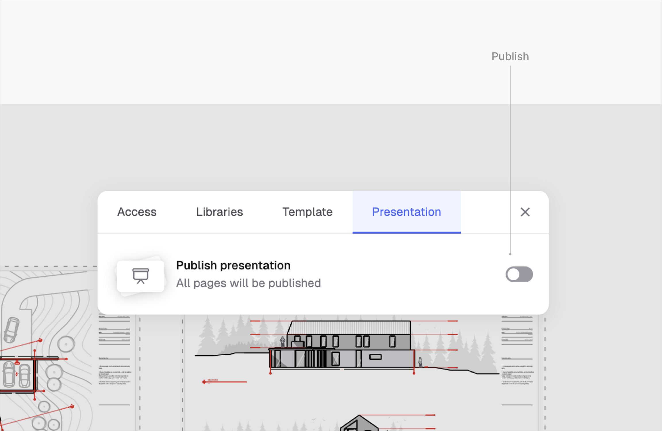

* Dans l'onglet **`Presentation`**, activez l'option **`Publier la présentation`**
<figure><img src="https://2631891706-files.gitbook.io/~/files/v0/b/gitbook-x-prod.appspot.com/o/spaces%2FMSx5wRjNDLpffRWhPfhm%2Fuploads%2Fgit-blob-9972dc0e70a1951a8a58c745ec5fcefdee1cc0e2%2Fimage%20(39).png?alt=media" alt=""><figcaption></figcaption></figure>
Votre présentation est maintenant publiée !

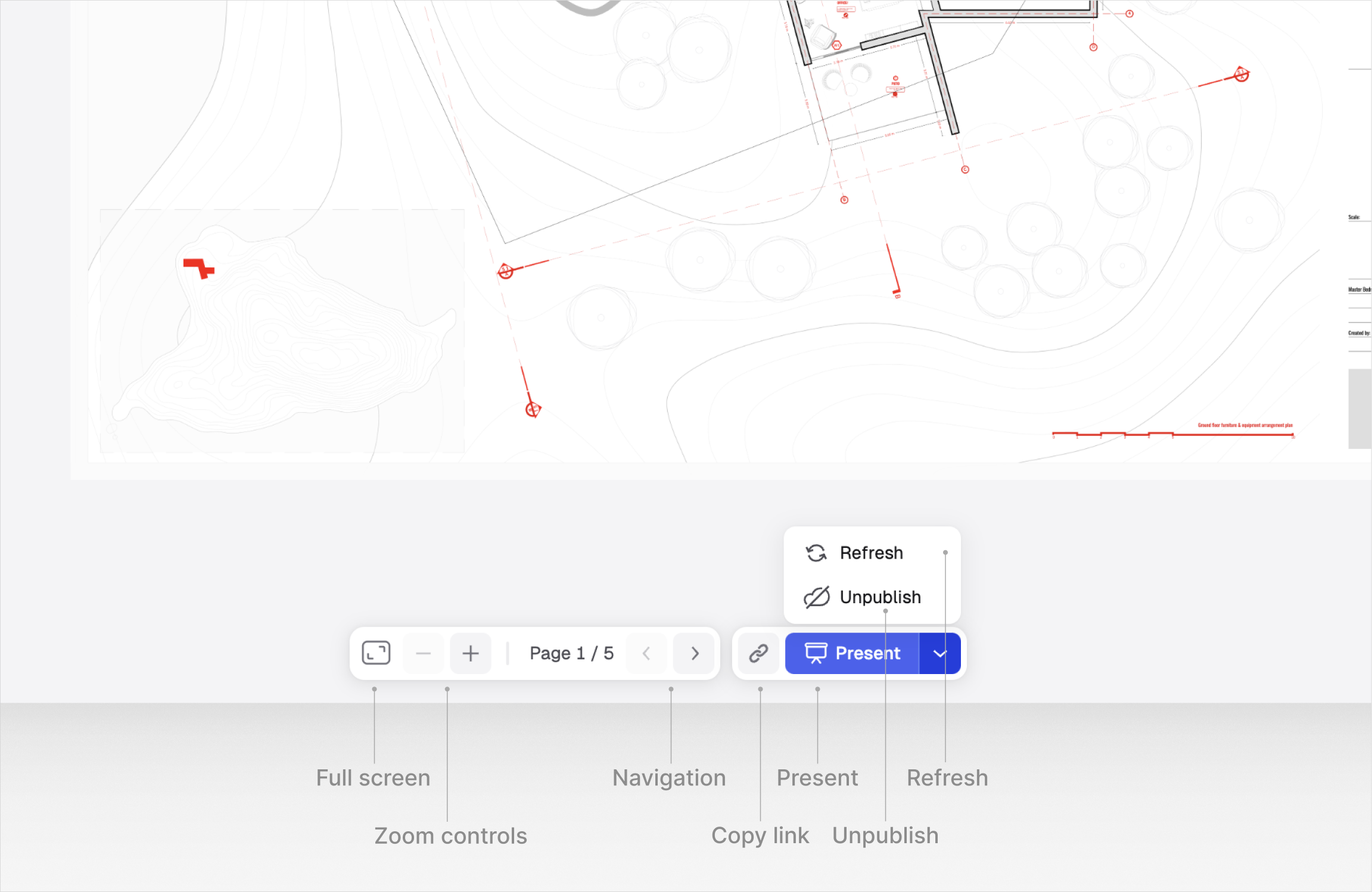

La barre d'outils de l'aperçu a été mise à jour pour inclure les outils de publication.

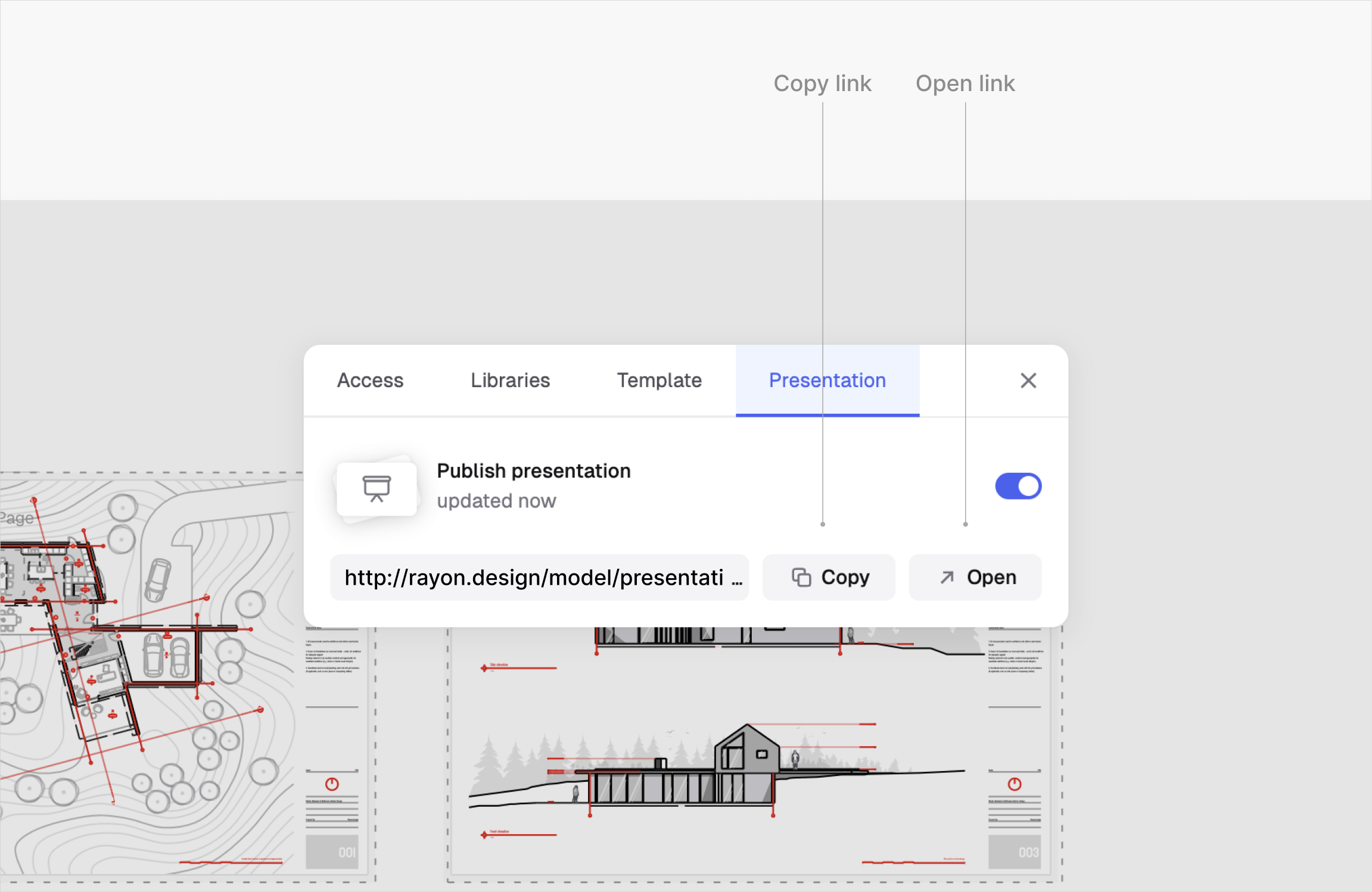

Dans l'environnement d'aperçu, il suffit de cliquer sur le bouton **Copier le lien** dans la barre d'outils pour copier le lien.
Vous pouvez également cliquer sur le bouton **Copier** dans le menu **Partager** pour copier l'URL de la présentation dans votre presse-papiers.
Toute personne avec qui vous partagez le lien pourra accéder à votre présentation sans avoir à créer un compte Rayon.

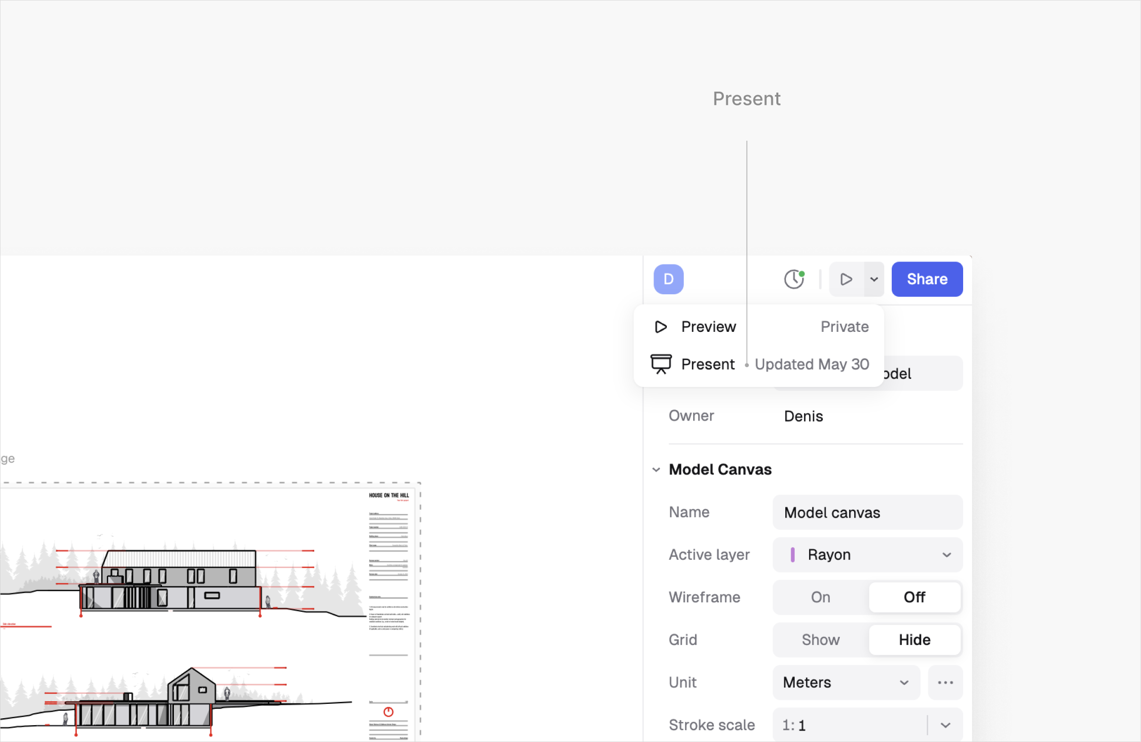

Une fois la présentation publiée, vous pouvez l'afficher dans un nouvel onglet à partir de trois endroits :
* Bouton **`Présenter`** dans le menu déroulant des présentations en haut de l'éditeur
* Bouton **`Présenter`** dans l'environnement d'aperçu
* Bouton **`Ouvrir`** dans le menu **`Partager`**.
La présentation s'affichera dans un nouvel onglet, exactement comme le verront vos clients.

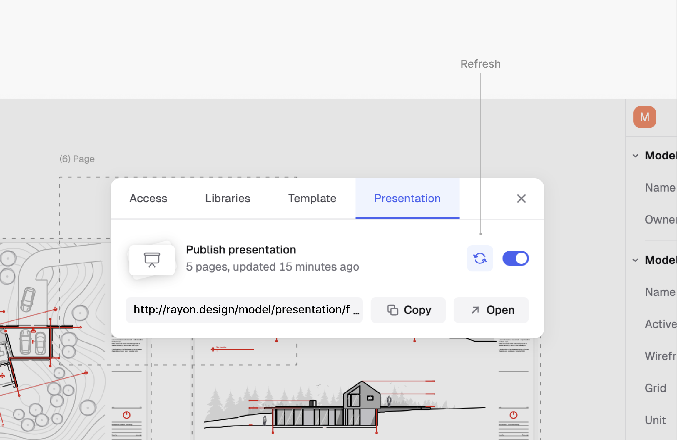

* cliquer sur le bouton **`Mettre à jour`** dans le menu sous **`Présenter`** dans l'environnement d'aperçu,
* cliquer sur le bouton **`Mettre à jour`** dans l'onglet **`Présentation`** du menu **`Partager`**.
