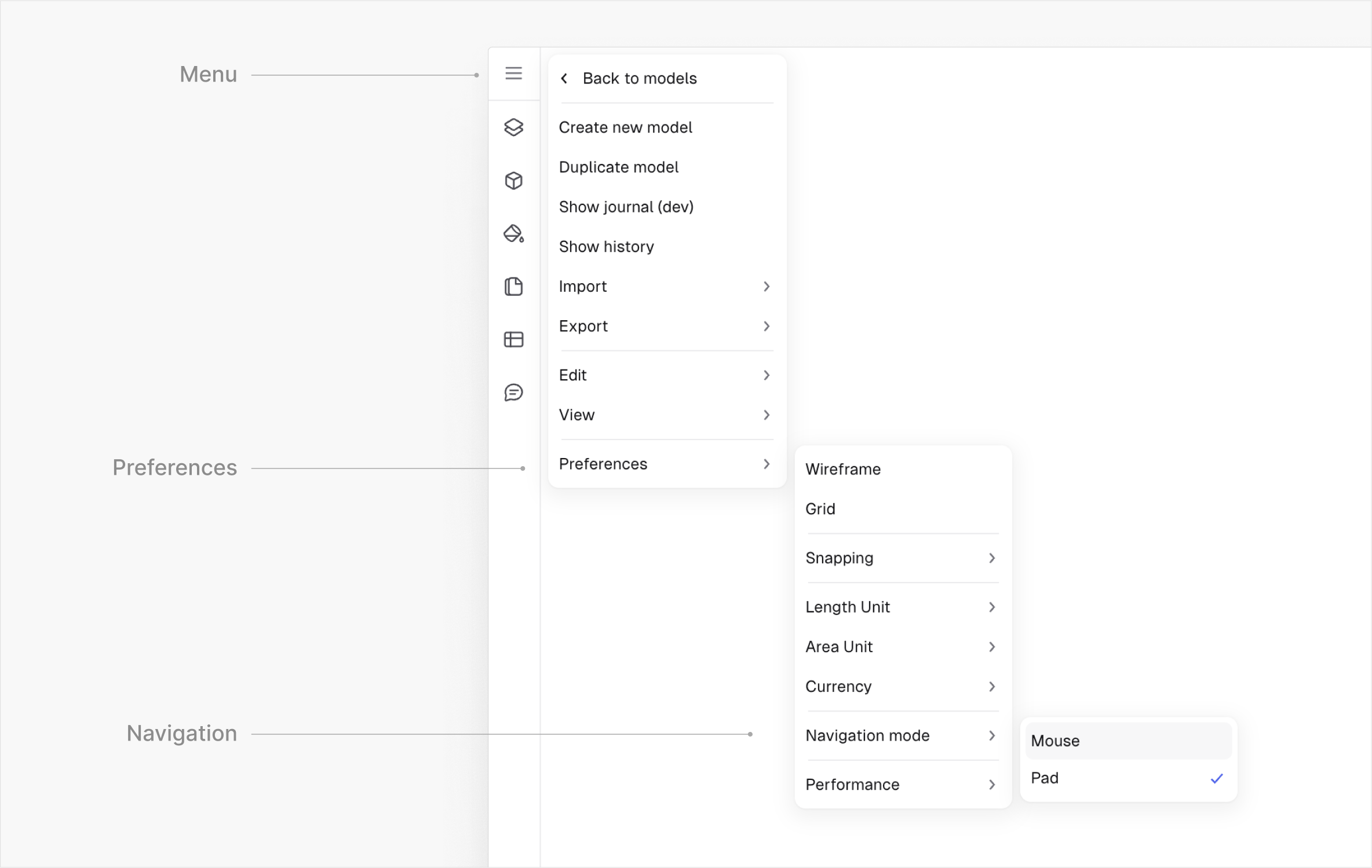

La navigation dans Rayon est simple. Tout ce que vous avez à faire est de choisir un **mode de navigation**, en utilisant la **Souris** ou le **Trackpad** selon votre préférence.

## Mode souris <a href="#h_d9eb09b00a" id="h_d9eb09b00a"></a>
* Pour **Zoomer**, il suffit d'utiliser la molette de votre souris comme vous le feriez pour faire défiler verticalement une page web.
* Pour **Pan**, maintenez la molette de votre souris enfoncée et déplacez la souris.
{% hint style="info" %}
Si vous utilisez une souris Apple Magic Mouse, vous devriez activer le mode **`Trackpad`** car il vous permettra de balayer vos doigts sur la souris pour effectuer un **Pan.**
{% endhint %}
## Mode Trackpad <a href="#h_a43d0d86b4" id="h_a43d0d86b4"></a>
* Pour **Zoomer**, pincez votre pavé tactile.
* Pour effectuer un **Pan**, glisser avec deux doigts soit à l'horizontale, soit à la verticale
## Autres options
Vous pouvez également maintenir la touche **`SPACE`** enfoncée à tout moment pour entrer le mode **pan** et effectuer un défilement du canevas.
